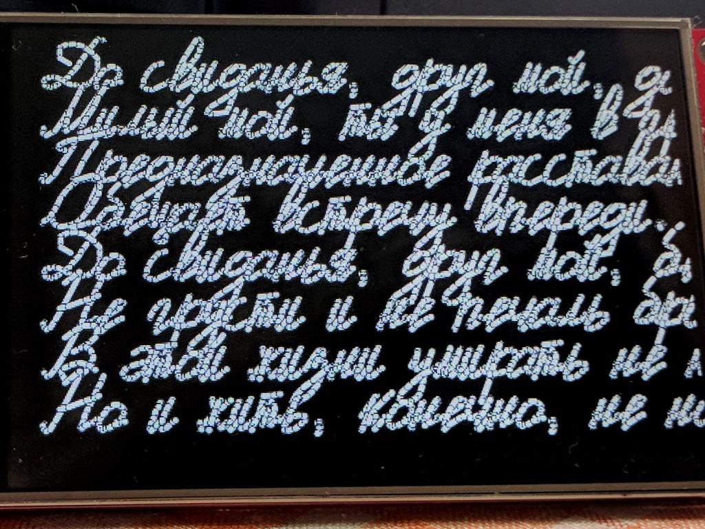

Как то я позабыл о главном преимуществе векторных картинок над растровыми. С помощью грамотно расставленных delay(); можно реально писать записку, имитируя руку автора.
Это не преимущество, а баловство.
Главное преимущество вектора - это меньший размер файла и правильное масштабирование.
Вы пока освоили рисование букв штрихами единичной толщины. Для более плотных шрифтов надо использовать два вектора - внутренний и внешний, и закрасить пространство между ними.
Ещё плетенкой из пары отрезков - величина расхождения даёт размывание.
Это уже делал на примере конвертирования в расширение plt. Здесь мне не известен алгоритм закраски внутренней области исходя из координат отрезков обрамления.
в этой библиотеке, судя по описаниям, есть функция drawWideLine() - наверное она может вам пригодиться
Что касается закраски, в адафруит она делается штриховкой - то есть рисованием кучи горизонтальных (или вертикальных) линий от одного контура до другого.
Да, функция весьма интересна, судя по переводу комментария к ней в файлеTFT_eSPI.h , соседняя тоже. Надо попробовать применить.
Интересно, а как эти границы определить?
Интересные трещинки получаются. Ох уж эти библиотекари, напридумают функций :slight_smile:

VID_20240717_203443

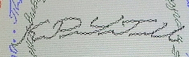

Ещё одно направление рукописного шрифта это графический ключ. Подделать невозможно (повторить самому тоже не факт) :slight_smile: При сравнении надо вводить погрешность на совпадения числовых значений координат. Дополнительно конечно темп рисования совпадать должен, иначе число векторов разное будет.

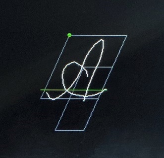

const int buk_A[] = { //
-32,80,-31,81,-29,84,-27,88,-22,89,-14,85,-6,79,2,71,10,60,17,46,22,32,28,22,36,12,43,7,44,6,47,7,47,14,46,22,
42,35,35,49,29,64,25,74,23,82,21,85,21,87,20,91,20,90,666,666,25,57,24,50,17,43,7,37,1,39,-3,41,-8,47,-10,55,-9,66,-6,
75,2,81,10,83,22,85,34,83,45,79,49,75,50,75,51,75,51,75,
На правильный ключ ни то ни другое не должно влиять. Сравнивать надо не координаты векторов, а то что получившийся полилайн укладывается в коридор ошибок
Суть не уловил. Раньше подобное, о чём писал выше, делал на примере акустического ключа. Массив хранил длительности между ударами. Потом сравнивались длительности настуканные с ключевыми и с заданной погрешностью сравнивались совпадения.
Это идея, практически не пробовал.
Если ключ - вертикальная линия высотой 100, то ввод пользователя должен укладыватся в прямоугольник высотой 120 и шириной 20. А сколько это будет сегментов - не суть.
Суть уловил, но это усложняет математику - теперь из массива координат концов отрезков надо получить коридор значений и если хоть одна пара вновь получаемых координат не попала в коридор, то ключ не срабатывает… Да, но такой подход пренебрегает ещё и последовательностью рисования символа.
Тут примерно так же, но не во времени, а в пространстве.

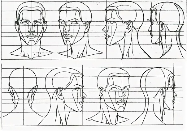

Еще одно направление - загнать в вектор элементы лица и забубенить фоторобот-машину на ардуине.
Это как?
Лица нет смысла, биометрия без покупки лицензии (доогая, для малых организаций не выгодна, да ещё и за каждую транзакцию плата) наказуема штрафом для владельца в 300 круб. А вот по ладони пока можно. Так что я бы в эту сторону посмотрел. Можно не хило иметь с такого контроллера на ардуине. Точно бы в серию пошло.
Это про что?
