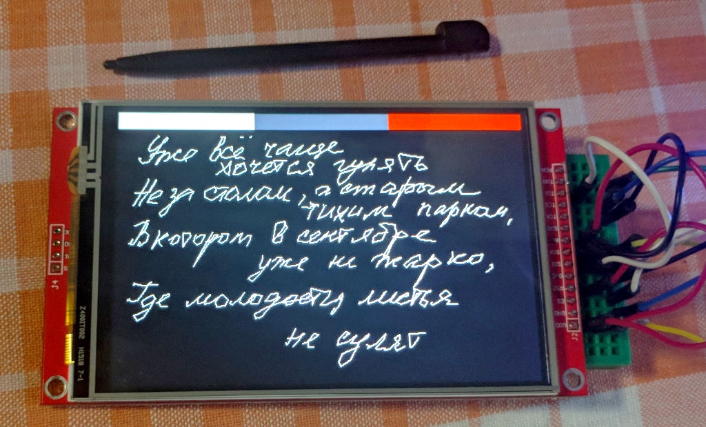

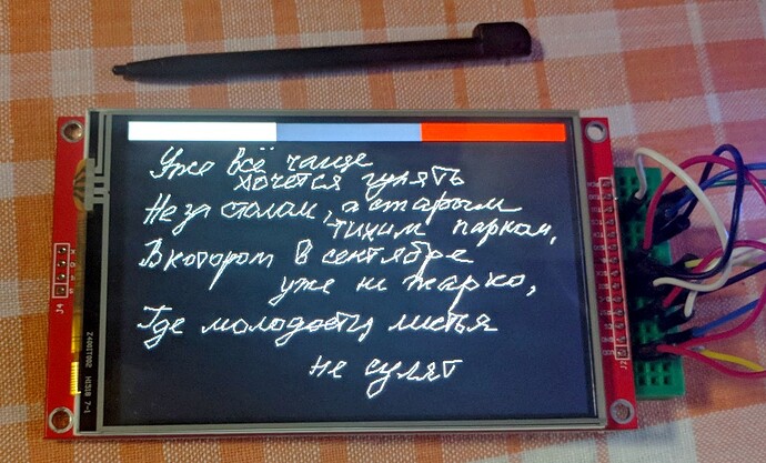

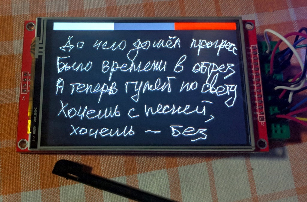

В своём примере пришлось по своему калибровать:
//ЗАПИСКА
#include "Adafruit_GFX.h"     // Библиотека обработчика графики
#include <SPI.h>
#include <TFT_eSPI.h>       // Hardware-specific library
TFT_eSPI tft = TFT_eSPI();  // Invoke custom library
uint16_t color=tft.color565(0,0,0);
int xx=0;int yy=21;//
byte flag=0;//
long Y=0;//
void setup(){
  tft.init();
  tft.setRotation(3);               // Переводим дисплей в альбомную ориентацию
 tft.fillScreen(color);panel();//начальная отрисовка зон экрана
  if(millis()-Y>150&&flag!=3){flag=1;}// условие прерывающие рисование серии отрезков после паузы в 0,15 секунды (не касаемся стилусом экрана)
  uint16_t x, y;                         // Переменные для работы с координатами нажатий
  if (tft.getTouch(&x, &y)) {
    Y=millis();//
   if((x!=-1) && (y!=-1))          // Если обе координаты в положительном диапазоне (т.е. если есть нажатие)
      x += 0 ;                      // Корректируем координату с учетом калибровочных данных
      y += 5;                       // Корректируем координату с учетом калибровочных данных
      x=480-x*0.97;
      y=y*1.00;
      if(y<20&&x>320&&x<480){ tft.fillRect(320,0,160,20,tft.color565(0,255,0));delay(20);tft.fillRect(320,0,160,20,tft.color565(255,0,0)); tft.fillRect(0,20,480,320,tft.color565(0,0,0) );xx=0,yy=21;flag=0;panel();}//стираем рисунок
      if(y>20&&flag==2){tft.drawLine(x, y, xx, yy,tft.color565(255,255,255));xx=x;yy=y;}//рисуем отрезок выбранным цветом
      if(y>20&&flag==3){xx=x;yy=y;tft.fillCircle(xx, yy,6,tft.color565(0,0,0)  );}//режим стирательной резинки
      if(y<20&&x>160&&x<320){flag=3;tft.fillRect(160,0,160,20,tft.color565(0,255,0));delay(20);tft.fillRect(160,0,160,20,tft.color565(100,100,100));}//включаем режим стирательной резинки
      if(y>20&&flag==1){flag=2;xx=x;yy=y;}//начало рисования новой серии отрезков
      if(y<20&&x>0&&x<160){flag=1;tft.fillRect(0,0,160,20,tft.color565(0,255,0));delay(20);tft.fillRect(0,0,160,20,tft.color565(255,255,255));}//включаем режим рисования отрезками
   delay(20);//
// NVIC_SystemReset();//програмная перезагрузка платы
void panel(){
 tft.fillRect(0,0,160,20,tft.color565(255,255,255));//кнопка рисования отрезками
 tft.fillRect(160,0,160,20,tft.color565(100,100,100));//кнопка стирашки
 tft.fillRect(320,0,160,20,tft.color565(255,0,0));//кнопка очистки экрана
строки 27-30.
В плане сенсора библиотека не лучше внешней и даже рвёт линию рисования при постоянном прижиме. Обе уступают в чистописании букв библиотеке для UNO, но для жатия мелких кнопок пойдёт:)
Нашёл решение здесь. Авторы библиотек не согласованы, вина как я понял от ESP32.

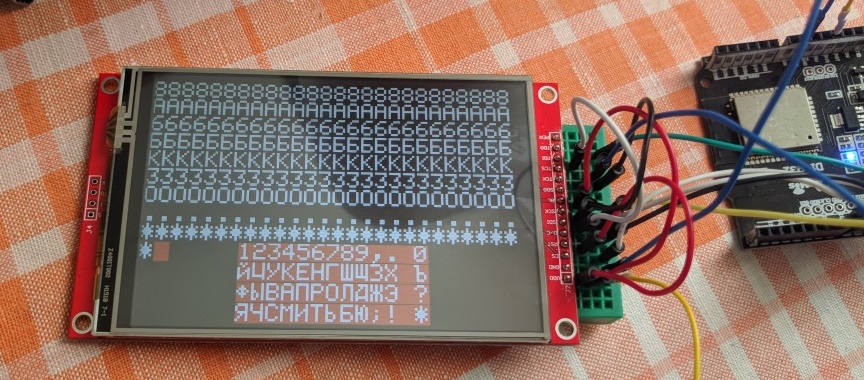

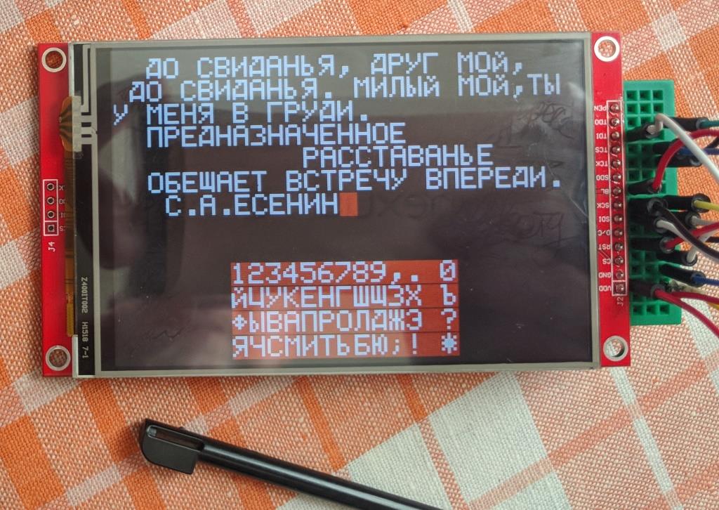

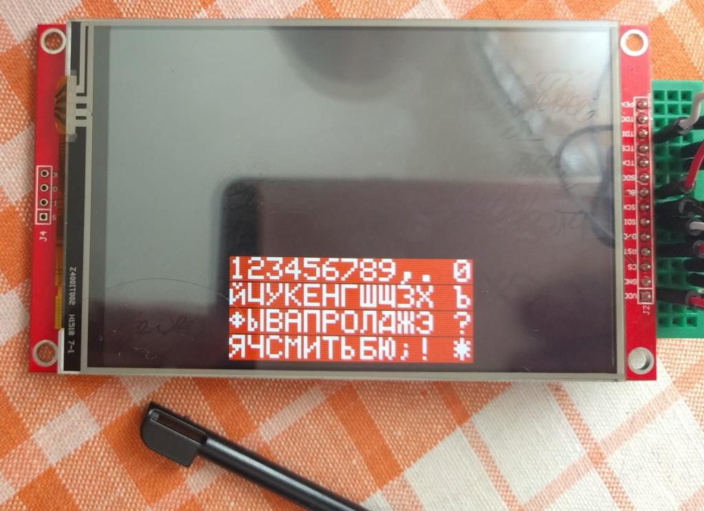

Решил клавиатуру не ставить картинкой, а просто написать её :slight_smile:
стареешь дорогой :grinning:
не разочаровывай нас!
Тогда с уной вариант не проскочит. Да и нету забористых картинок виртуальный клав с русскими буквами, всё какая то мелочёвка.
Ну не очень печатное по сравнению с прописными и строчными…Надо добавить на досуге маленькие печатные, может чуть лучше будет смотреться. Влазит конечно больше.
//ЗАПИСКА
//#include "Adafruit_GFX.h"     // Библиотека обработчика графики
#include <SPI.h>
#define h  5 //
uint16_t x, y;// Переменные для работы с координатами нажатий
int Xk=0,Yk=h;// переменные хранения положения курсора
String znaki[]={"1","2","3","4","5","6","7","8","9",",","."," ","0",
                "Й","Ц","У","К","Е","Н","Г","Ш","Щ","З","Х"," ","Ъ",
                "Ф","Ы","В","А","П","Р","О","Л","Д","Ж","Э"," ","?",
                "Я","Ч","С","М","И","Т","Ь","Б","Ю",";","!"," ","*",
void setup(){
tft.init();
tft.setRotation(3);// Переводим дисплей в альбомную ориентацию
tft.fillScreen(color);//заливка фона
tft.setTextSize(3); tft.setTextColor(tft.color565(255,255,255),tft.color565(255,0,0));// отрисовка клавиатуры
tft.setCursor(120,220); tft.println("123456789,. 0");
tft.setCursor(120,245); tft.println("ЙЦУКЕНГШЩЗХ Ъ");
tft.setCursor(120,270); tft.println("фЫВАПРОЛДЖЭ ?");
tft.setCursor(120,295); tft.println("ЯЧСМИТЬБЮ;! *");
tft.setTextColor(tft.color565(255,255,255),tft.color565(0,0,0));//
      x=480-x*0.97;
      y=y*1.00;
      //Serial.print(x);Serial.print(" ");Serial.println(y);
      klava();
   delay(100);//
void klava(){
 int N=0;
 N=(x-120)/18+((y-220)/25)*13;//определяем соответсвие нажатой кнопки-буквы и номера буквы в массиве
// Serial.println(N);
if(N!=11&&N!=24&&N!=37){//пишем буквы
tft.setCursor(Xk,Yk);tft.print(znaki[N]);Xk=Xk+18;if(Xk>18*25&&Yk<192){Xk=0;Yk=Yk+24;}
tft.setTextColor(tft.color565(255,255,255),tft.color565(255,0,0));tft.print(" ");tft.setTextColor(tft.color565(255,255,255),tft.color565(0,0,0));//
if(N==11){//стираем курсором
tft.setCursor(Xk,Yk);tft.print(" ");Xk=Xk-18;if(Yk>h&&Xk<0){Xk=18*25;Yk=Yk-24;}if(Xk<0){Xk=0;}tft.setCursor(Xk,Yk);
Нет, для полной аутентичности нужно заменить “,” на “ЗПТ”, а “.” - на “ТЧК”.
