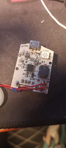

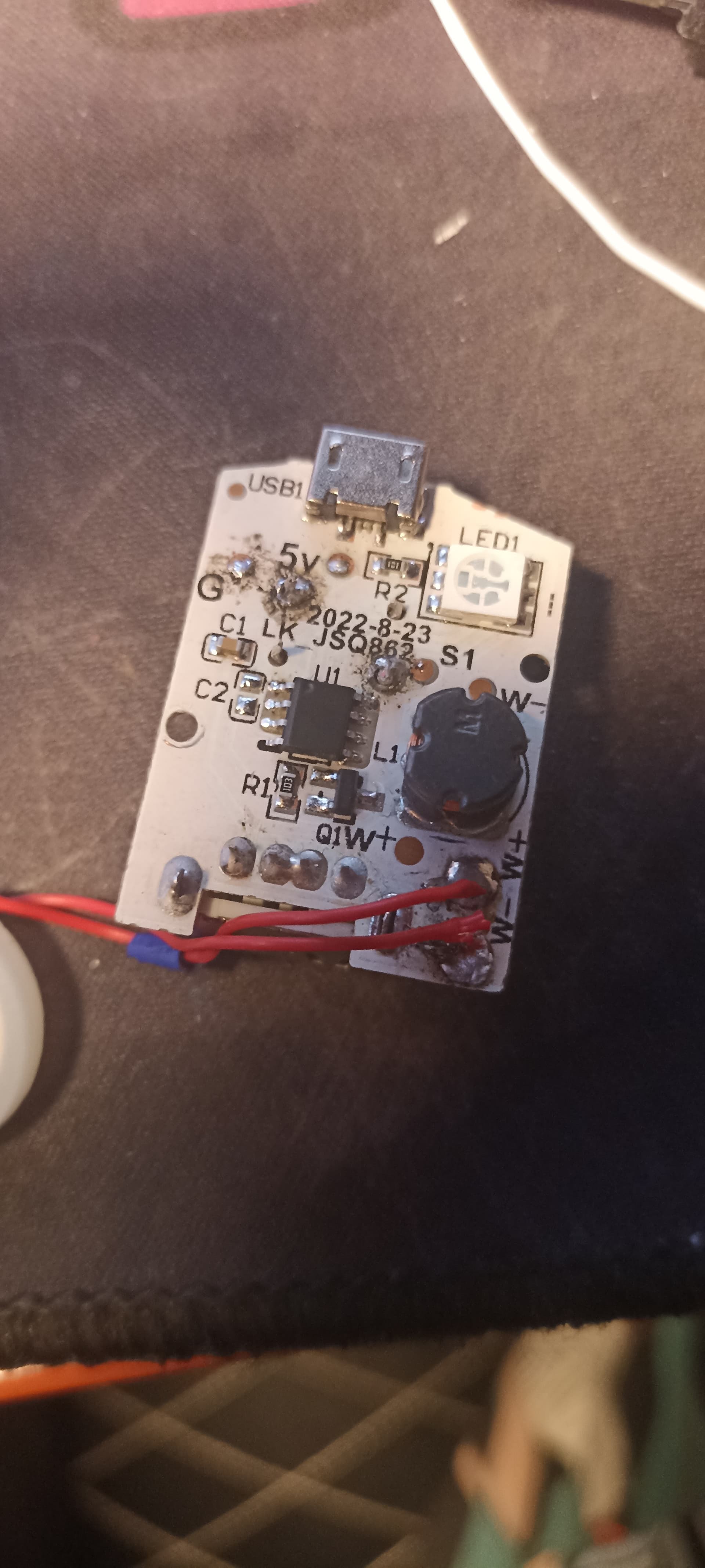

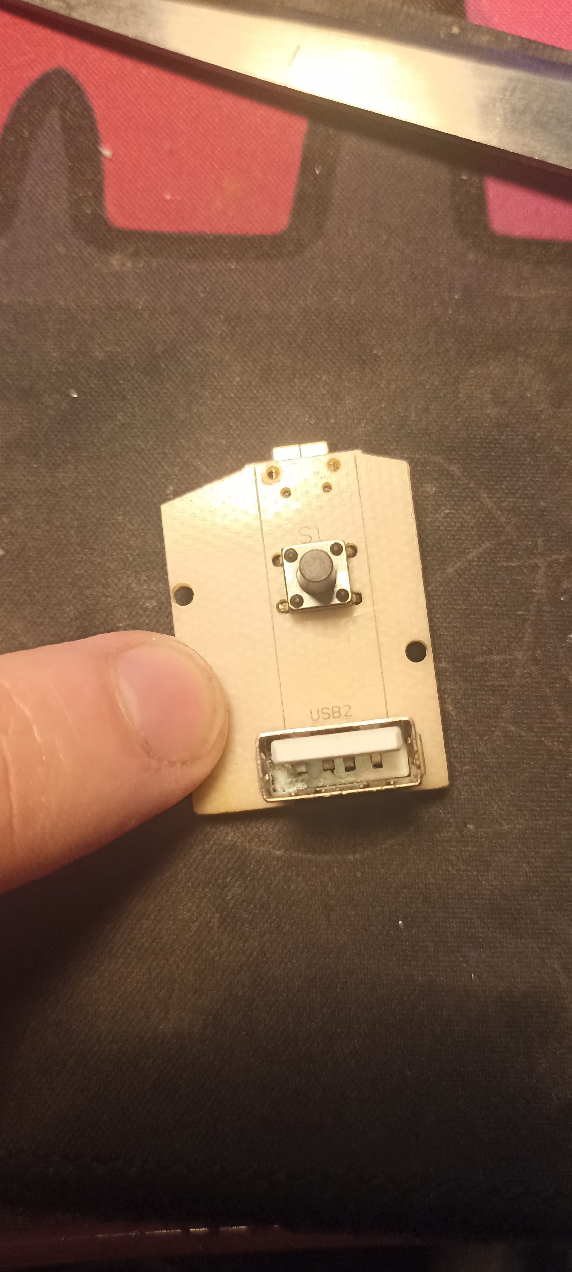

Всех приветствую! Я новичок в программировании ардуино. Задача: если влажность в помещении падает до определенных значений, то включается увлажнитель. Есть маленький увлажнитель, который работает от USB. Включается нажатием на кнопку. Вторым нажатием включается режим в котором увлажнитель работает 3 секунды и 3 секунды не работает. Третьим нажатием на кнопку увлажнитель выключается. Как можно съэмитировать нажатие на кнопку с помощью ардуино. Буду рад любым идеям. Фото платы прикрепляю к посту.Обработка: IMG_20240215_171651.jpg…
Обработка: IMG_20240215_171708.jpg…

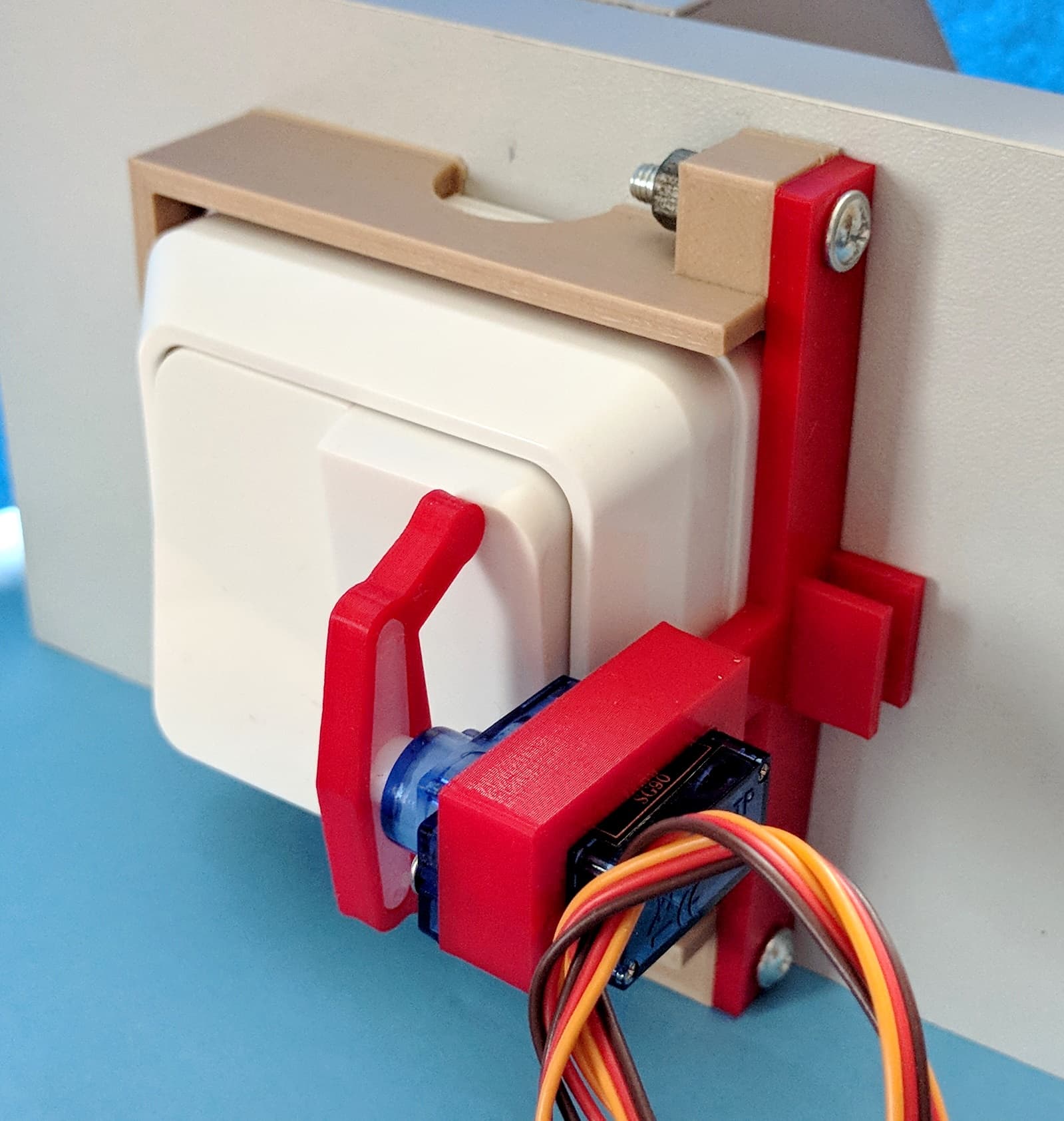

Лучший имитатор нажатий SG90.

Пока именно так и работает, но хотелось бы научится имитировать нажатие с помощью ардуино. Как я понимаю, кнопка замыкает контакт. Как идея подключить реле, но слишком громко ночью щелкает. Через NPN транзистор пробовал, но увлажнитель постоянно включался и выключался
Увлажнитель будет стоять в маленькой оранжерее. Если на постоянку включить его, то через несколько часов влажность поднимается до 90%
Так вам жеж это и надо :thinking:
А так, померяйте ток идущий при нажатой кнопке. Если менее 10мА, то можно использовать оптрон или герконовое реле(оно тихое)
Герконовое ищите или сами мотайте обмотку… можно с добавкой постоянного магнита.
Отпрон проще всего. Что то типа pc817

Так и хочу. Достал из улажнителя плату и УЗ испаритель. Осталось только как то имитировать нажатие кнопки
Хочешь научиться - читай тщательнее. как работают транзисторы. На полное осознание у тебя уйдет пара месяцев.
Вы поймите одну вещь - реле, сервопривод это без схемы, транзистор это схема всё равно так или иначе.
Попробьуйте CPC1035.
