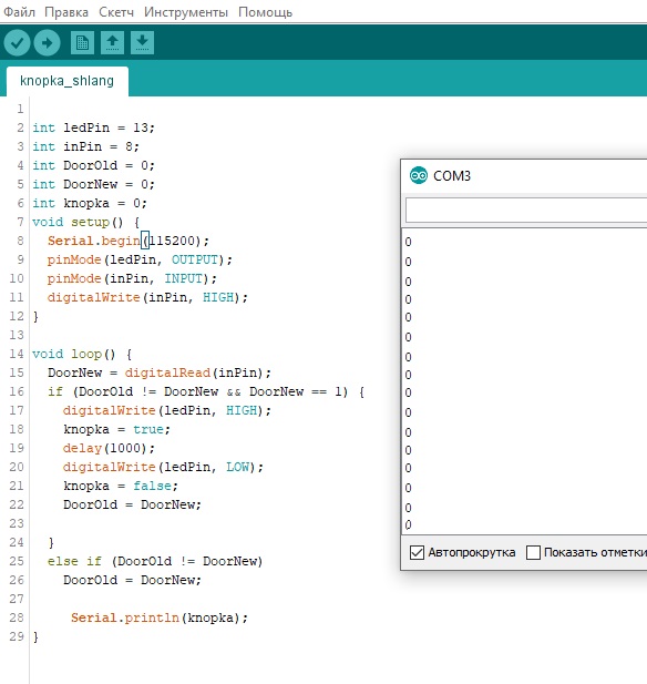

Всем привет! Не могу разобраться как сделать. Есть код:

Код включает светодиод на 13 пине на 1 сек. не зависимо от того удерживается кнопка или нет. Но надо сделать чтобы еще одновременно со светодиодом в переменную записывалась 1 и через 1сек. сбрасывалась. пробовал разные варианты. Запись и сброс не происходит.

Это условие,как и последующе else if никогда не настанут. Внимательно посмотри.
Условие срабатывает,когда new=0 И new!=old,т.е.
old должен быть равен 1, а она присваивается внутри условия.

Светодиод на 13 пине норм отрабатывает. А присвоения переменной 1 и 0 почему то не происходит если добавить в код.
int ledPin = 13;
int inPin = 8;
int DoorOld = 0;
int DoorNew = 0;
int knopka = 0;
  pinMode(ledPin, OUTPUT);
  pinMode(inPin, INPUT);
  digitalWrite(inPin, HIGH);
  DoorNew = digitalRead(inPin);
  if (DoorOld != DoorNew && DoorNew == 1) {
    digitalWrite(ledPin, HIGH);
    knopka = true;
    digitalWrite(ledPin, LOW);
    knopka = false;
    DoorOld = DoorNew;
  else if (DoorOld != DoorNew)
    DoorOld = DoorNew;
     Serial.println(knopka);

Ваще ничего не понятно. Почему каждый раз появляется непонятная переменная? Эта вот KNOPKA .
Может надо вывод в сериал выносить за пределы условий? Println и печатает new=0, ведь блок условия 15 строки исрабатывает когда new=0
Заменяется на одну строку:
pinMode(inPin, INPUT_PULLUP);
Что вообще по замыслу автора должно в этом коде происходить? Это же бредятина написана…

Knopka это и есть переменная которой должна присваиваться 1 на 1 сек.
В этом коде она ни читается, выводится только в порт. Читаться будет потом, когда заработает.
Ну вот присваивается “1” на 1 сек.

В том то и дело что не присваивается. В мониторе порта 1 не появляется. Пробовал к переменной привязывать светодиод, то же не загорается.
Но в это же время
Срабатывает нормально.
Уже в третий раз говорю. Сначала соблюдается условие,в его блоке knopka принимает"1", после снова в “0”. Потом выводим. Откуда там “1” появится,если вне блока условий она по определению всегда “0”?
