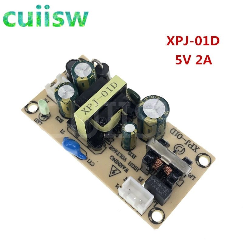

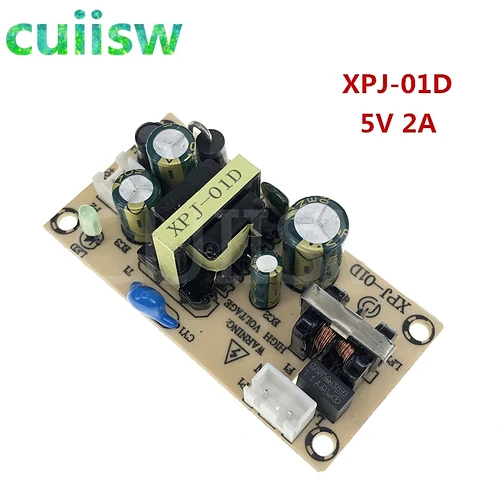

Вот такие БП покупал в Китае:
Удобные, небольшого размера, работают хорошо.
Но вот захотел немного напряжения поднять (буквально на 0.7В), а как - не понятно. ((

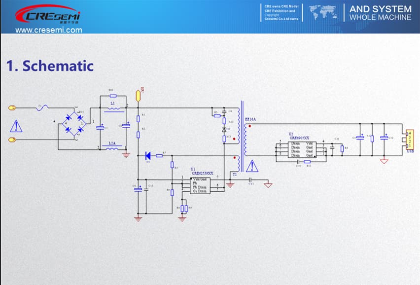

ШИМ контроллер - CRE6255.
Хоть бы схему на них найти. Что-то я не смог (забанили в гугл может быть?).
Возможно это RT6255
Не, не это. Там с 5 по 8 ноги закорочены и на обмотку транса идут. Что то упрощенное вот это

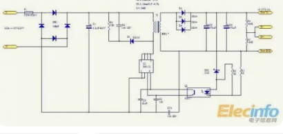

Вот что-то похожее

Нет на плате оптопары.
И чем “подкручивать”? Делителем?
Есть в хорошем качестве эта схема?
На Радиолоцмане есть тема. Но я там не зарегистрирован. Если надо, регистрируйся, смотри вложения.
И да, там по обмотке самопитания ОС. Смотри резисторы на ногу Fb. ДШ.
Нет.
Микросхема на схеме другая. Это просто, как возможный вариант схемы
Зарисуй на бумаге нужную часть схемы, и всё станет ясно.

Поставь между выходом +5в и цепью обратной связи (которая стабилизирует напряжение) кремниевый диод в прямом направлении. Напряжение на цепи стабилизации упадет при этом на 0.7 вольта. И чтобы поднять напряжение блок питания увеличит напряжение на выходе на 0.7 вольта. И на выходе будет 5.7 вольта. Но таким способом на много поднять напряжение не получится. обычно не более чем на 50 %.
