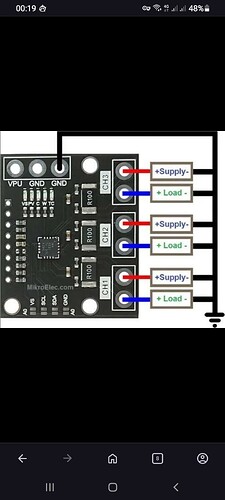

что он мог намерить при таком соединении, если разводка этого модуля на фото - рассчитана на общий “+” ?

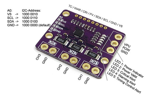

Неа, это было на старых платах. На новых каналы разделены. Но фраза автора, что чтототам соедилил вызывает подозрение.
откуда информация? Распиновка та же, что и раньше
Тогда Вы нарисуйте схему, как подключить этот модуль к нагрузке
Сопли это батарейка, лоад нагрузка.
Неправильно, так работать не будет. Один большой контакт из каждой пары УЖЕ подключен к GND
думайте дальше
И да, это у вас вообще не схема, контакты справа от “Supply” и “Load” слились в одну линию.
Схема правильная. Не торопись критиковать.

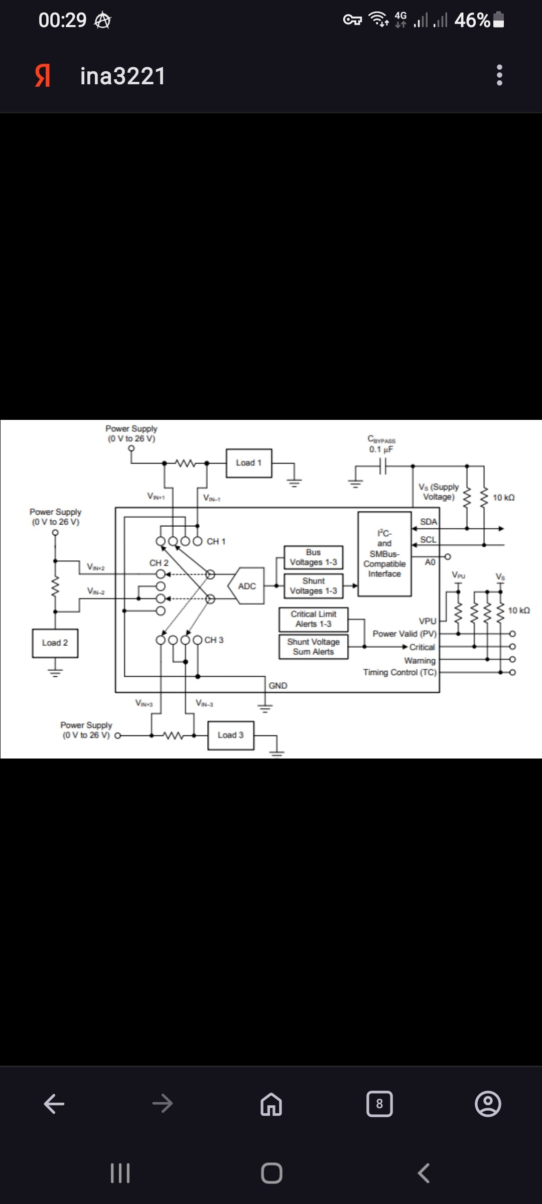

Ну фто, ты споришь и споришь. :grinning_face: Вот тебе схема от техаса инстумента.
Эта схема у меня есть.
Вопрос как она на модуле уложена.

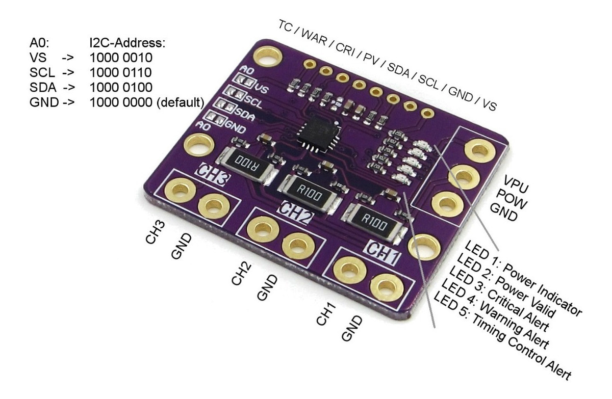

На том, что у меня - один из двух контактов на каждом канале - это уже GND. И твоя схема НИКАК работать не сможет.
У всех трех каналов один общий плюс - он подается на контакт POW справа.
Вот это старый вариант платы. На новых нет POW.
из этого не следует, что новая схема правильная…

Сравнил схемы с адафрутовским модулем и с m5stack core2. Везде делают по одной схеме, но номиналы шунта отличаются.
