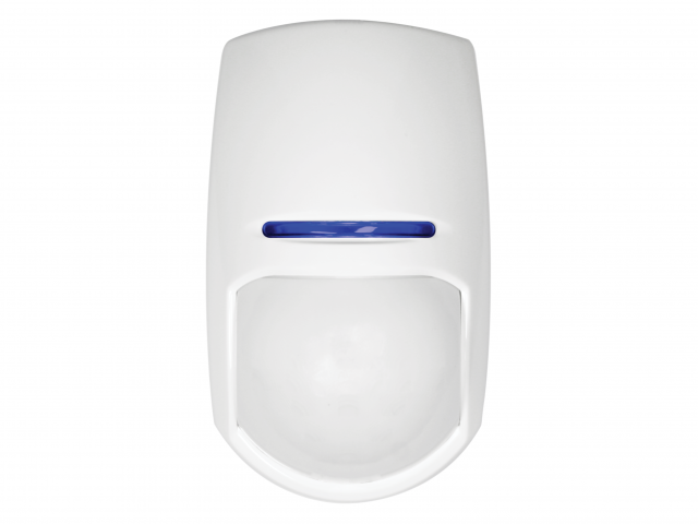

и поэтому в природе существуют совмещенные датчики IR-доплер
Бессмысленные датчики, если они есть. Можете ссылку дать?. Потому как доплер перекрывает все возможности IR. Могу только предположить использования таких совмещённых датчиков, если температура неподвижного объекта резко изменится.
Вот это и называется интернет!
Понятно дело, что тока тупорылые лохи покупают ненужные датчики по 20-30 баксов! :joy:
а итальянские уличные вроде были по 150
