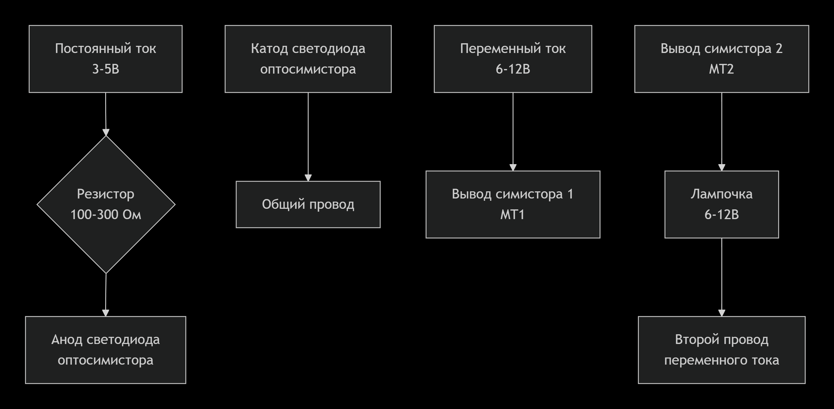

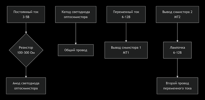

Схема проверки и пошаговая инструкция
Соберите схему, как показано на рисунке ниже. Главное правило: входная цепь (управление) питается от источника постоянного тока, а выходная цепь (силовая) — от источника переменного тока .
Шаг 1: Подключение входной цепи. Подключите источник постоянного тока к выводам светодиода (обычно это выводы 1 и 2) через токоограничивающий резистор 100–300 Ом. Соблюдайте полярность! . Пока цепь не замкнута, светодиод не горит.
Шаг 2: Подключение выходной цепи. Подключите выводы симистора (обычно выводы 4 и 6) последовательно с лампочкой к источнику переменного тока . Важно: Соблюдайте полярность подключения к переменному току? Для симистора полярность не важна, так как он симметричный. Главное, чтобы напряжение было переменным.
Шаг 3: Проверка закрытого состояния. При разомкнутой входной цепи (ток через светодиод не течет) лампочка в выходной цепи гореть не должна. Если она горит, это означает, что симистор "пробит" и оптопара неисправна .
Шаг 4: Проверка открывания. Подайте питание на вход (замкните цепь светодиода). Светодиод внутри оптрона должен засветиться (визуально это может быть не видно, но для этого мы и собрали схему). Исправный оптосимистор должен открыться, и лампочка в выходной цепи должна загореться .
Шаг 5: Проверка запирания. Разомкните входную цепь (отключите питание светодиода). Лампочка в выходной цепи должна погаснуть. Особенность симистора в том, что он может оставаться открытым, пока через него течет ток удержания. Так как мы используем переменный ток, ток в нагрузке (лампочке) каждые полпериода падает до нуля, и симистор должен закрываться. Если лампочка продолжает гореть при выключенном светодиоде — оптосимистор "залипает" и неисправен.
Шаг 6: Проверка второго полупериода (опционально). Для полной уверенности можно повторить шаги 3–5, поменяв полярность подключения выводов светодиода (инвертировать управляющий сигнал). Исправный оптосимистор должен одинаково хорошо открываться и закрываться при любой полярности управляющего сигнала.

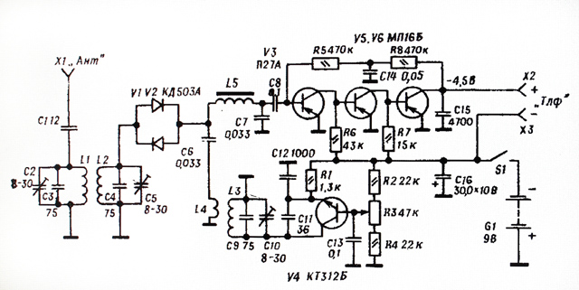

Переменного тока? Ну, как обычно на схемах – сверху плюс, снизу – минус.
А как же тогда универсальность?
Я бы не назвал это обычным.
В эпоху германиевых транзисторов (pnp) “обычно” было как раз наоборот.
Да, почему-то gnd это минус в ардуино.
