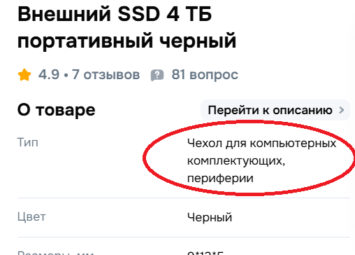

Внешний SSD 4 ТБ портативный черный
https://ozon.ru/t/Nstd7u8
Там унутре SD-card на 64Гб (максимум 256ГБ).
Уууу, это древний, как дерьмо мамонта, развод. На али такого добра до сих пор выше крыши ))
Почему обман? Там же честно написано, что это чехол для диска, а не сам диск.
Не думаю. Чехол – он и сеть чехол, зачем там чему-то быть унутуре?
Потому, что бедного продавца обманывают - там в отзывах радуются наличию почти 4 терабайтов!

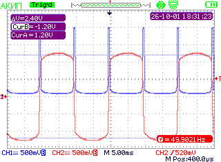

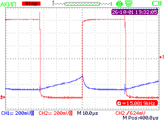

Прикупил по скидке 20 шт. AC-оптопар PC814 (тогда они были 174 р./лот, сейчас скидка уже закончилась, не взыщите). Даташит здесь.
Приехали, посмотрел и проверил в работе. Общий вывод - если Вам они для того же, что и мне - определять факт наличия сетевого напряжения и/или ловить переходы через 0, то можно смело брать. А вот если для каких-то более высокочастотных приложений, см. ниже.
Итак, краткий обзор.
По маркировке на корпусе - 814A

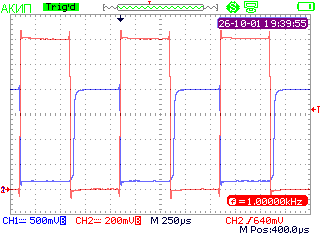

В принципе работают. На осциллограмме на неё подано переменное напряжение (через балластный конденсатор и резистор) так, чтобы rms ток в светодиоде был 20mA.
Красная - вход. Синенькие пунктиры - 1,2В и -1,2В, видно что прямое напряжение как раз 1,2В, как и написано в даташите.
Синяя - выход. Там напряжение 2В и между плюсом и коллектором резистор 1k (ток коллектора 2mA)
Т.е. на частоте 50Гц работает вполне штатно, грех жаловаться. Вполне можно использовать.
На максимальный ток светодиоде 50mA не испытывал, но 30mA держит легко и за 10 минут не нагрелась.

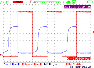

Стал измерять скорость нарастания/ спада. Время спада и нарастания замерял при токе коллектора 2mA (как написано в даташите). И вот тут началось. По идее, скорость должны быть не более 18 микросекунд как по спаду, так и по нарастанию. На практике же, спад более или менее нормально, а вот нарастание - ни в какие ворота. На частое 15кГц она не успевает дорасти даже до 400mV (см. рисунок ниже)
Попробовал уменьшить частоту сначала до 5kHz,
Тут она уже хотя бы успела к концу полупериода до родных 2В дорасти
Уменьшил до 1-го килогерца.
Ну, на такой частоте уже как-то использовать можно. Кстати, разница между скоростью нарастания и скоростью спада просто бросается в глаза, особенно на 5 кГц.
Скорость нарастания можно существенно улучшить, если поставить больший нагрузочный резистор (т.е. уменьшить ток коллектора), но я измерял при том токе, что рекомендуется в даташите.
Ну, вот, как-то так.

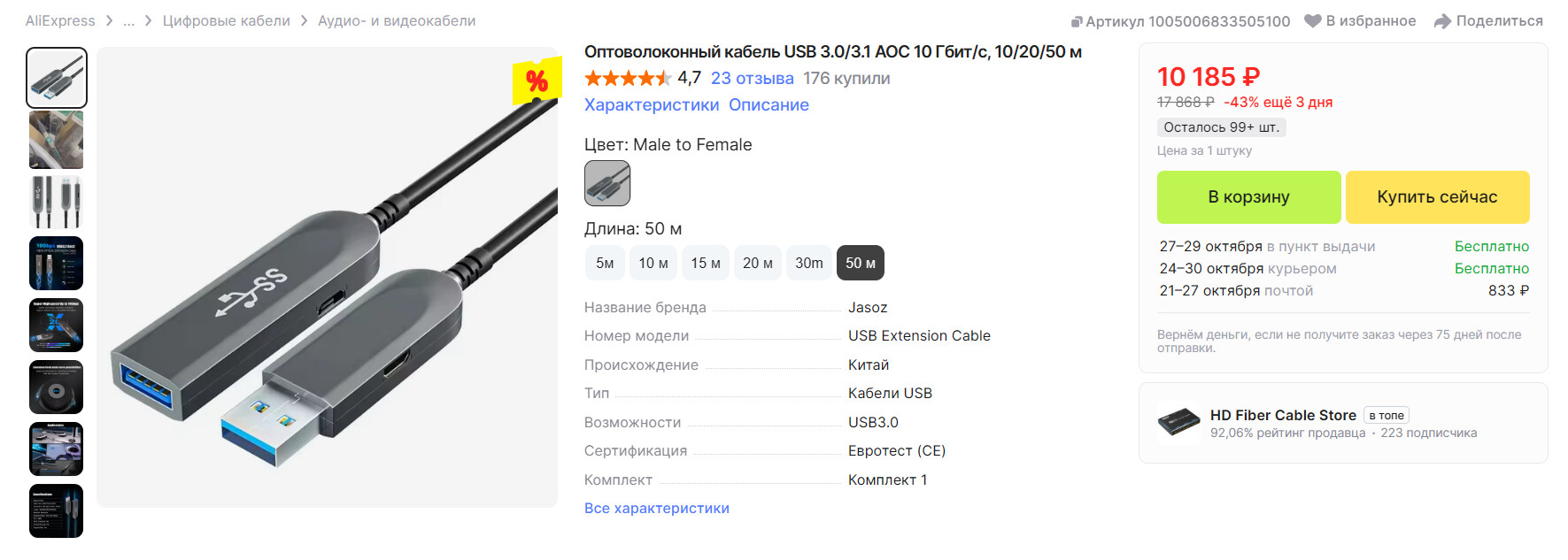

обычный кстате усб удлинитель за 1к работал на 10 метрах стабильно, а на 15 периодически отваливался порт… без доп. питания
берите на 10 метров и вам хватит
