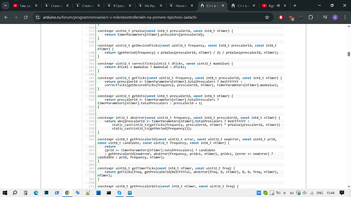

О, Евгений, я вижу у вас тернарную мою любимую операцию:
const uint8_t candidate, const uint32_t frequency, const int8_t nTimer) {
    return
    (prId >= timerParameters[nTimer].totalPrescalers) ? candidate
                                                      : getPrescalerId(newError,
                                                                                   absError(frequency, prId+1,nTimer),
                                                                                   prId+1,
                                                                                  (error <= newError) ? candidate
                                                                                                                     : prId,
                                                                                  frequency,
                                                                                  nTimer);
Вот и проделайте это! А то языком-то потрындеть все горазды!
Там нет классов? Боюсь, Вы не видели кода.
Впрочем, это без разницы. Можете повторить на чистом и кошерном? Если нет, то и трындеть не о чем.
Мы про этот код говорим?
Не знаю, что у Вас на картинке, я говорю про код по моей ссылке.
