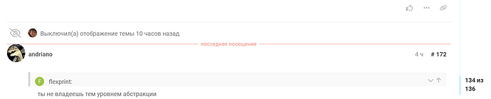

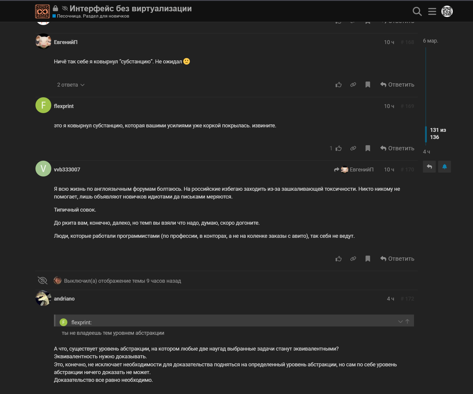

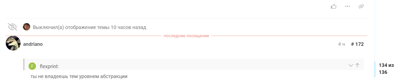

вторая серия, вчера все баном закончилось.
Я ж аппаратно не дрыгаю.
Согласен. Но и ЕвгенийП тоже не отнимает.)
Там не совсем бан. Тема просто не видна.
ну ты у @flexprint-а спроси))
у меня пока видна))
Так и у меня видна, если зайти с чёрного хода.
