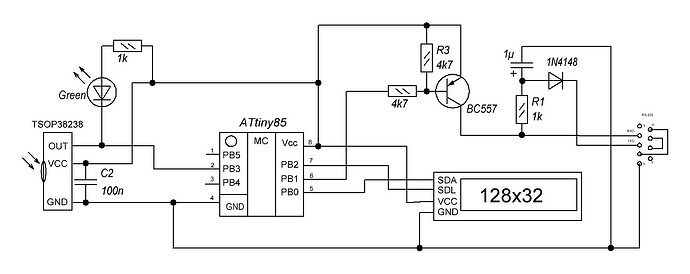

IR Decoder Serial out
Привет всем.
Сделал IR декодер
все работает
Но хотелось бы ,чтобы данные параллельно выводились на ком-порт
Кто может поправить исходник?

Схему без вывода на ком порт взял тут Technoblogy - IR Remote Control Detective [Updated]
там же и исходниеи
Откомпилировал,прошил с помощью USBASP и спаял на макетке
все работает, но мне нужно чтобы и в компорт выводило значение
