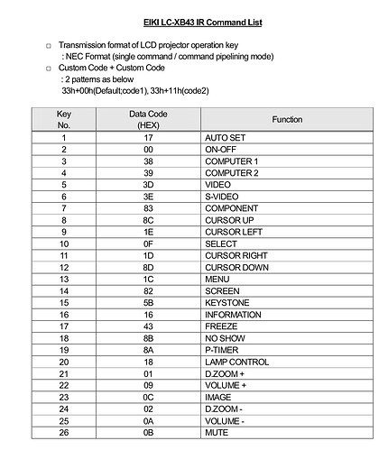

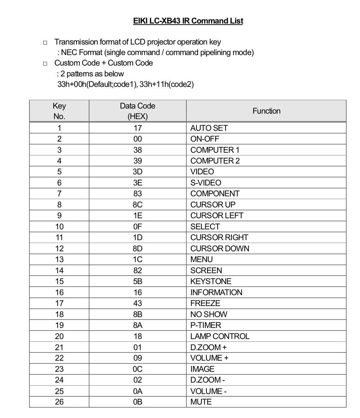

Здравсткуйте! Подскажите, как отправить команду ON/OFF. Не могу понять… Вот инфа по протоколу:
Transmission format of LCD projector operation key:
NEC Format (single command / command pipelining mode)
Custom Code + Custom Code:
2 patterns as below
33h+00h(Default;code1), 33h+11h(code2)
Data Code (HEX) - 00 Function - on/off
Это какой-то обрывок.
Можете выложить описание протокола целиком? или дать на него ссылку, если оно в сети
Лучше не стало…
Я пас, сорри.
А так?))
User Manual к проектору:
А как пробовал? Показывай свой код.

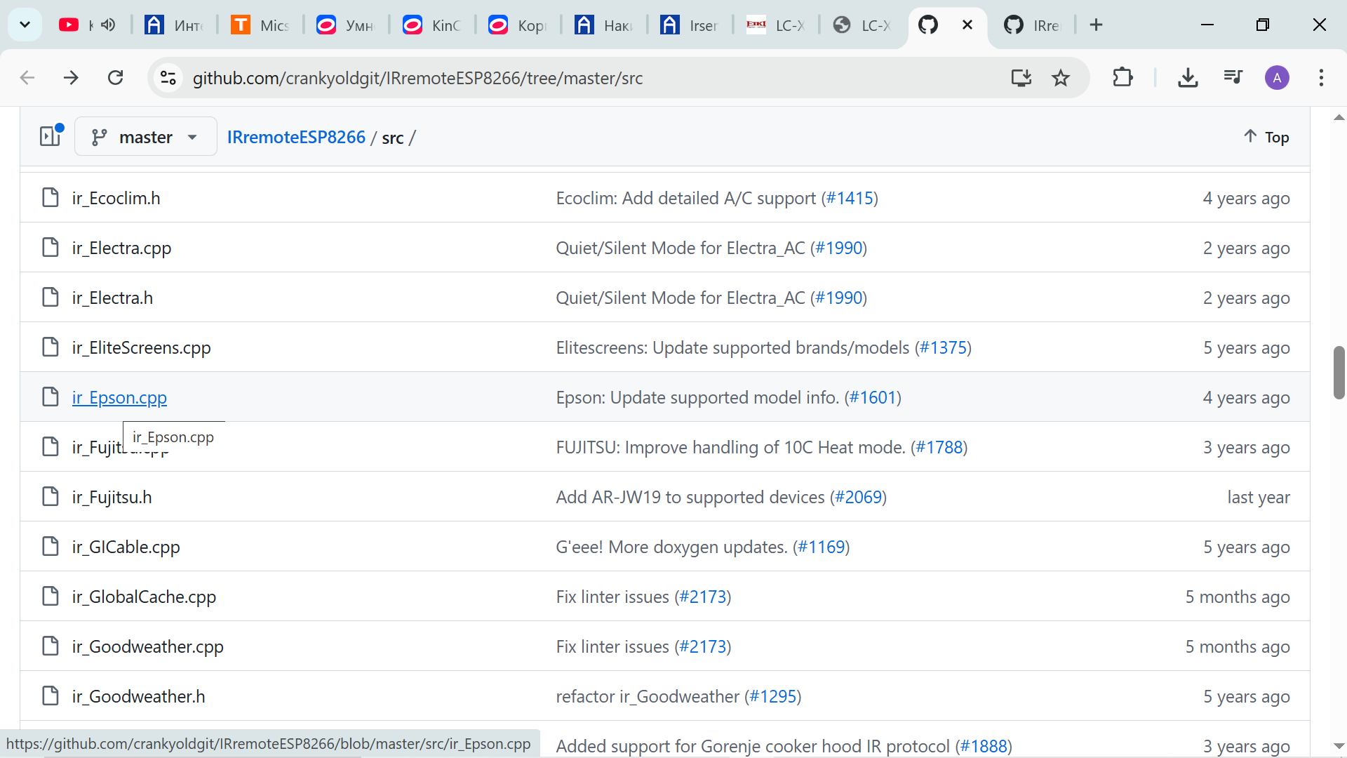

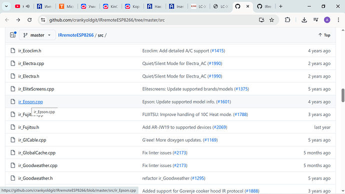

Посмотри на это, может поможет: IRremoteESP8266/src at master · crankyoldgit/IRremoteESP8266 · GitHub
PS: там большой набор всяких разных брендов :). Дажей мой проектор есть. Эпсон.
Стандарт de-facto , на самом деле.
