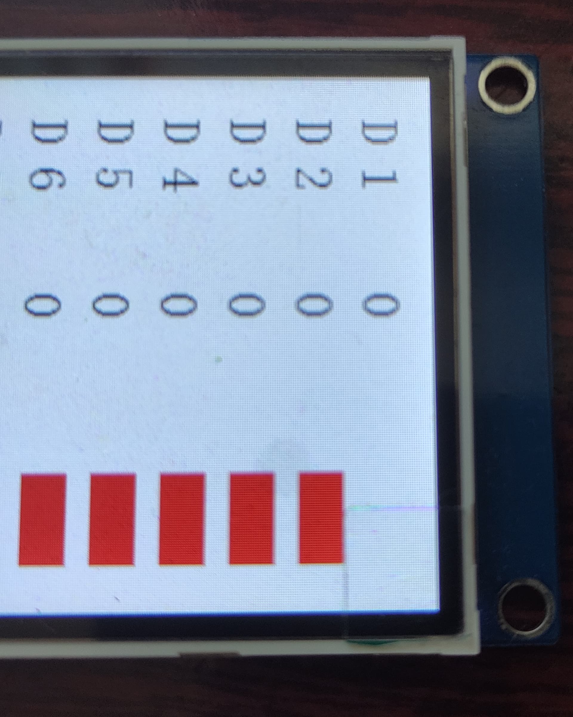

что-то картинка н экране не имеет ничего общего с примером. Что такое “D1”, “D2” и так далее? Где "T1 = ", указанные в примере?
Прошу прошения что запутал, D1 это просто вывод Serial2.println(“DC24(20,10, ‘D 1’, 0);\r\n”); даль как раз должно быть Т1 = значение, но вместо этого просто 0
