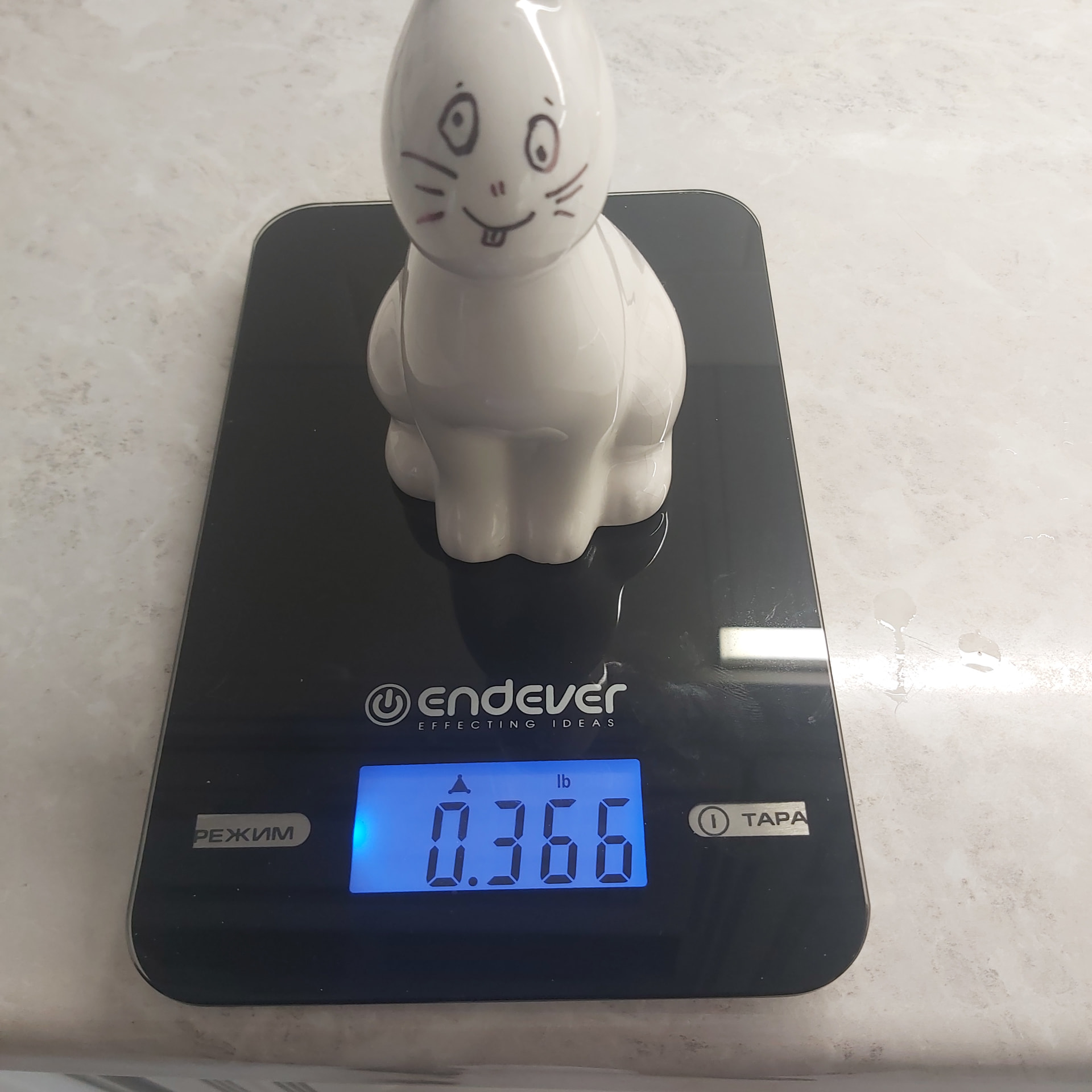

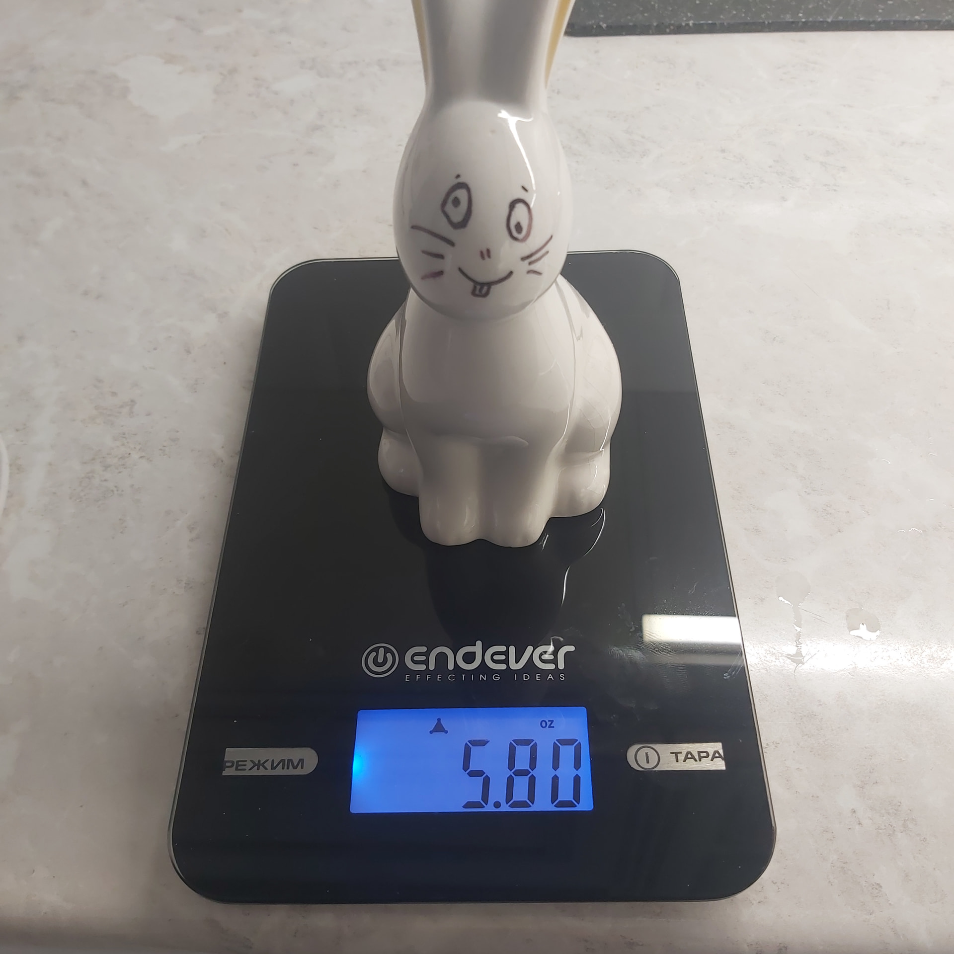

Ваш проект готов, с вас 5 тыщ. Любую камеру напрвьте на экран весов, подключите к телевизору и измеряйте в lb или oz.

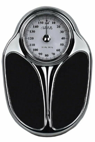

Для пущего антуражу можете добыть старые багажные весы для аэропорта со стрелочным индикатором и в него вставить булочкомерную шкалу.
Это если вам по-быстренькому до конца марта сделать. А пока бизнес стартует на механике, вы спокойно делаете аттракцион на электронике во всей красе не упуская времени. Так-то по коду и электронике все делается за пару часов (тем более вам точность и стабильность не нужна). Но вы дофига времени и сил потратите на механику аттракциона.
