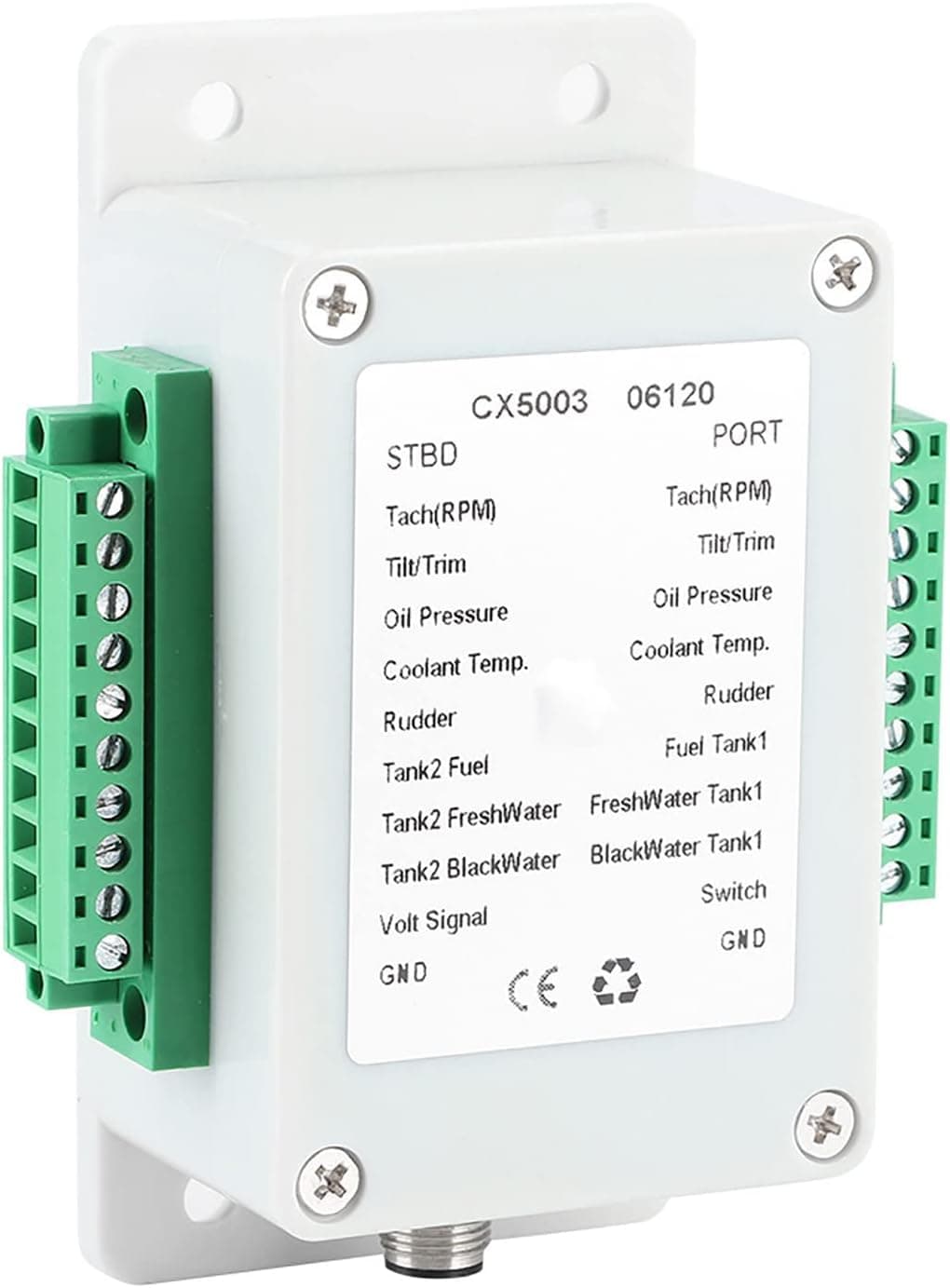

Я вот такую железку интегрировал с OpenCPN через простой USBCAN адаптер.
Там много гимора. МОжет быть даже есть остатки кода тут с собой, вроде не все стер.

Интересная штуковина, но под нее, наверное, нужны весьма определенные датчики. Это все где-то нужно достать…
??? Извини. Это как раз конвертер из ТИПОВЫХ аналоговых датчиков. Судовых или от грузовика.
Манометры или датчики угла поворота - 0-180 Ом или что-то вроде. Термометр обратный - от 270 до 30 Ом. Там же все написано.
Извини, но мне показался подход несколько дилетантским. Есть общая программа по навиггации OpenCPN. К ней есть модули и возможность писать свои.
Уже, еще 10-15 лет назад, написаны всякие автопилоты. К ней же цепляются мониторы мотора, датчиков ветра и чорт-знает-чего.
Я посоветую изучить опыт зарубежных коллег. У них много чего интересного уже готово.
Например приведенный мной конвертер китайский - уже много лет - копия какого-то фирменного. Он почти везде используется для мониторинга силовой установки на яхтах, где моторы не современные, с интеграцией в судовую сеть.
Подход более чем дилетантский. Но, к сожалению, того комплекта датчиков, которые предоставляет конвертер мне недостаточно. Это во-первых. Во-вторых надо не только собрать данные, но и воспринять команды от органов управления, после чего выработать управляющее воздействие и передать его на оооочень нестандартные актуаторы. В третьих. Речь идет не о яхте с несовременным мотором, а о судне еще более древнем, на котором вообще нет ни одного электронного датчика - их еще предстоит создать. Я даже тахометра пока не сделал, потому что нет ни одного реперного кольца. Существующий тахометрический датчик представляет из себя трехфазный тахогенератор. А мне еще надо считать обороты с гребного вала. И не только обороты, но еще и направление вращения. И главное - я не уверен, что адаптировать чужой опыт проще, чем наработать свой. Изделие явно для тиражирования не предназначено. Если же купить готовую конструкцию, то ее цена будет пару миллионов долларов. Не меньше. Кстати - судовой сети тоже никакой нет. Ее еще надо создать. Среди всего перечисленного - сбор данных - самое простое. Надо просто оттарировать датчики.
