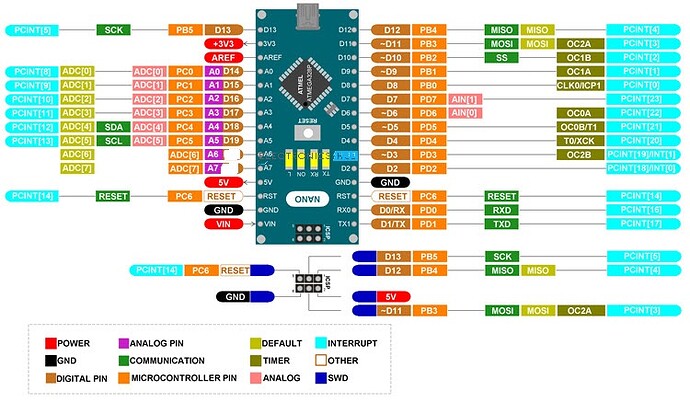

Использование аналоговых пинов как цифровые
Именно digitalRead() , получится.
Функции пофигу что там подключено, она тупо состояние регистра возвращает.
И будет выдавать рандомные значения.
Там по шине постоянно обмен данными идёт.
Ну и никаких кнопок туда вешать не стоит.
Если конечно нужны дисплей и часы.
И даже А6 и A7

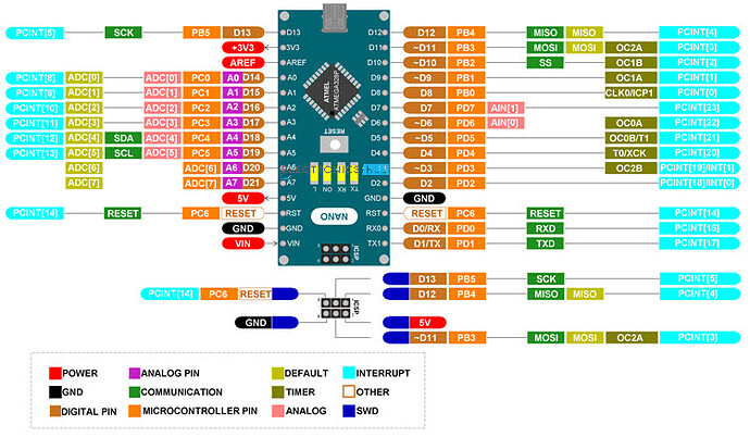

И что это было?
бездумное копирование неграмотной картинки :slight_smile:
что можно и эти пины использовать как цифровые, что 707 ошибается
Возьми нану и попробуй что-нибудь вывести на А6 командой digitaWrite()
А еще лучше загрузи обычный блинк, подключи светик и помигай.
Сумеешь - никогда поперек тебя более слова не скажу.
( атмега328p)
Боюсь Вас огорчить, но ошибаетесь Вы и автор этой картинки :frowning:
Мошт, там digitalRead() работает? Write то понятно, что нет.
почему нет? Через analogRead() вполне возможно
Верь после этого людЯм… Всё проверять…всё проверять…что за жизнь…никому верить нельзя…мне можно (с)

Ну так значит, формально, эти пины можно использовать как цифровые, тока ReadOnly. :slight_smile:
ну, это как раз ничего не доказывает. Это список из файла arduino_pins.h или как там его - его кто угодно написать может. Когда блекпилл411 в аддон СТМ32 добавлял, я такой файл сам сочинял
я как раз посмотрел распиновку в миникоре, то-есть цифровые 20 и 21 выходят на кристалл кварца, то-есть А6 и А7 только как аналоговые и автор картинки неправ, я жеж и говорю, никому верить нельзя, всё проверять…всё проверять…
только не пытайся теперь изобразить, что ты с самого начала видел ошибку.
на всякий случай сохраню на память вот это
откуда, на имеющейся у меня картинке нарисовано, что можно, , разобрались, что нельзя и ТЫ ПРАВ!!!
Ну это смотря какая Нано… Если на ней есть надпись VAWGAT, то можно и А6, А7 на вывод.)
еще один умник :slight_smile:
Специально для таких в сообщении 26 пометил, какая именно нана
А… Тогда да.)
Злой ты сёдня.
я по доброму
