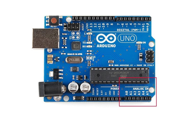

Здравствуйте.
Стало пинов не хватать, разобрал все. Добрался до аналоговых.
Да вот беда, с АО я звук цифрую,с А1 одновременно еще и напряжение измеряю. Цифровые все релюхами шлепают и ключами. Нагуглил здесь что якобы можно использовать аналоговые как цифровые, но не могу допетрить будет ли это работать в моем случает. Я то понимаю что АЦП у Атмеги всего один и А0-А5 - это всего лишь переключаемые выводы мультиплексора.
Короче , помогите разобраться можно ли А2-А5 как полноценные цифровые испьзовать. Спасибо заранее.

Ещё одно правило: если вы используете аналоговый порт в качестве цифрового, в настройках необходимо задать функцию PinMode(), а порту присвоить номер соответствующего ему цифрового порта с 14 (для входа A0) по 19 (для входа A5).
чушь, а не правило
можно. и А0 и А1 тоже.
А вот А6 и А7 нельзя - они только аналоговые.
что опять не так то?
Всё. Буквально всё. pinMode написан в неправильном регистре. Использовать эту функцию не обязательно. Номера специальные писать не надо.

подытожу. Из всего написанного я понял, что аналоговые порты А0-А5 являются в том числе цифровыми и можно обходится с ними как с цифровыми без всяких специальных ухищрений? Правильно?
правильно
да, блинк на А3
  pinMode(A3, OUTPUT);
  digitalWrite(A3, HIGH);
  digitalWrite(A3, LOW);

Можно еще вопрос в тему. На А4 и А5 у меня часы висят и lcd. Получается , эти пины отпадают? На них никак DigitalRead не получится?
