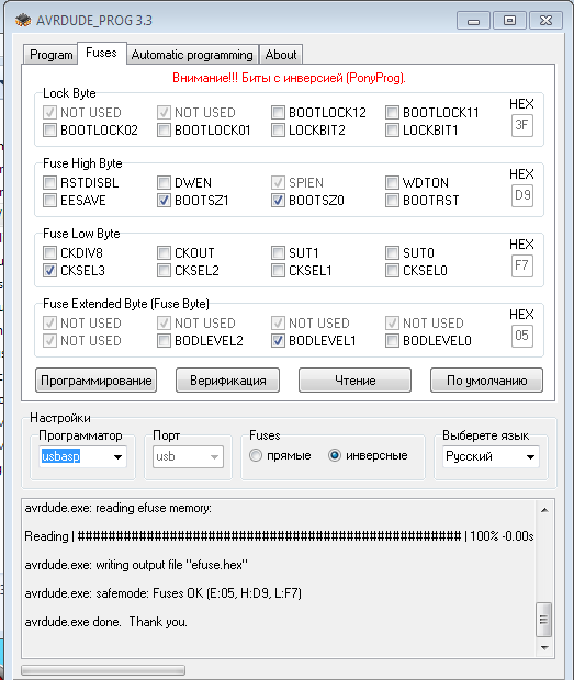

Фьюзы и прошился с помощью AVRDUDEPROG с опцией -F - игнорировать ID.
Прошилось нормально.
Но устройство в итоге нормально не включается. Только когда долго держу кнопку старта теста - повляется изображение тестового режима на дисплее, но подсветка не загорается.

Что с кварцем ? Какие сейчас фьюзы считываются ?
Проблема с этими ногами может возникнуть, если порты перевести на вывод и подать не тот уровень - будет КЗ.
Кварц внешний остался как есть 8.000. Фьюзы выставил как для прошивки старого чипа 3F D9 F7 07

При 3F - включен делитель на 8 ! Вы уверены что это верные фьюзы ?

вот сейчас так. А какой из них делитель?
Так понял если бы не выставил фьюзы правильно- оно б не прошивалось?
прошивалось быстро, значит использовался внешний кварц.
Фьюзы инверсивные кста
Это лок биты ! Их вообще нет смысла трогать !
вот все
А там где вы взяли прошивку что написано ?
Low byte не подходит для внешнего кварца

На видео там 05 в конце
Извиняюсь, у меня 05. то я ошибся

Есть ощущение что да, тормозит. типа внешний кварц не включается. Но фьюз насколько понял настроен всетаки на внешний
Я бы вместо F7 прописал FF для внешнего кварцевого резонатора
Там в шапке архива есть картинка с фьюзами и там как раз Low byte = FF

у меня заработало!
обнаружил что спалил светодиод подсветки дисплея, а он в цепи включения.
Поэтому выводы такие:
  1. atmega328pB полностью заменяет atmega328p
  2. ноги 3,6 не нужно поднимать
  3. фьюзы такие же, прошивать также.
