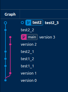

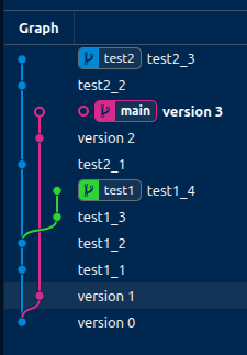

А вот такой еще вопрос:
Допустим я что-то делал в ветке master и тут решил создать отдельную ветку для эксперимента - test1.
Создал, но на 15 шаге понял, что не туда пошел.
Тогда от шага 10 test1 создаю еще одну ветку - test2.
Вопросы:
  1. Вообще так делать нормально? Или не стОит?
  2. Я ведь не смогу удалить ветку test1 от которой пошла еще одна ветка (test2)? Она у меня так и останется “висеть в истории”? (лишнее не люблю).
  3. Удалить смогу только сразу обе ветки после слияния с master?
Лишь бы ты сам не запутался ))
Ну, тут проверить - дело трех минут. Просто создается тестовый репозиторий, в котором начинаешь городить любую чушь. Я просто печатал или стирал произвольные символы, сохранял и коммитил
Ветка main - стартовая, здесь она красненькая. От корня создал ветку test1, а от коммита test1_2 - ветку test2. Как видишь, общая часть для обоих тестовых веток - одним цветом, т.е. общая. Стало быть, удаляя test1, ты удаляешь только зеленое ответвление, общая часть становится частью ветки test2
PS: удаление test2 вообще не вызывает вопросов, ибо в ней нет никаких ветвлений
Надеюсь, этот вопрос отпал сам собой? ))
Большое спасибо за науку! :slight_smile:
