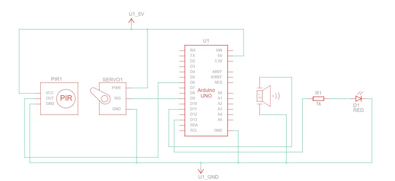

Здравствуйте, подскажите, почему из-за сервопривода sr90 происходит баг в схеме, пробовал подключать 3, и на каждом это происходит, без него все ок. При шаге меньше 3, происходит рандомно, раз через раз. Нашёл в интернете, что это может быть из-за короткого замыкания которое происходит из-за нехватки питания, подключаю к ПК, блока питания и кроны 9 в. Ниужели модуль не тянет какую простую схему? Видел в интернете, что подключали и 3 сервопривода без внешнего питания для них в Nano. Или же где-то косячу в конде?
Подключено:сервопривод, пьезоизлучатель, датчик движения инфорокрасный, светодиод, arduino uno(орег.) .
По сценарию: при срабатывании датчика движения происходит движение сервопривода, мигание светодиода, проигрывается милодия, потом все в переходит в режим ожидания.
На факту: при срабатывании датчика движения происходит движение сервопривода, мигание светодиода, проигрывается милодия, потом все повторяется по кругу без остановки.

сразу ко всем трем? Схему нарисуйте?

Мы не видели никакой схемы.
Вот схема :upside_down_face:
Подключается всегда один.
Сам по себе в любом скетче работает: при управлении с кнопки и пр. А с датчикоми почему-то так.
Питание платы какое?
На первой картинке в круглый разъем, а на второй схеме в на пин 5в.
Где правильно?

Лог датчика показывает low, значит проблема не в нем.
Эмулятор arduino тоже делает правильно, а по факту все идёт по кругу.
А я вижу, что неограниченно - пока датчик удерживает HIGH, все мотается туда-сюда.
с чего вы так решили?
Что помешает вашей мелодии играть еще и еще - покажите в коде?
В каком месте у вас в коде выводится “лог датчика”?
Да, верно, пока датчик движения (Hc-sr505) отдаёт H или 1, будет отрабатывать все по кругу. Если он не фиксирует движения он отдаёт L или 0 и тогда действия не выполняются.

Если речь про него - тогда снова повторю свой вопрос - покажите мне что-либо в этом коде, что не даст вашей мелодии проигрыватся снова при сохранении сигнала на сенсоре?
И да - раз уж вы упомянули некий “лог датчика” - то добавьте его в код и посмотрите, какой состояние датчика будет печататься, когда у вас снова все пойдет по кругу.
Мой вопрос был не про код, а почему из-за сервопривода код выполняется бесконечно.
if (servoStopped && motionState == LOW) {

Это условие сработает только тогда, когда датчик УЖЕ ВЫКЛЮЧИЛСЯ. А мы обсудаем случай, когда он выдает сигнал.
Еще раз - добавьте вывод состояния датчика в Сериал - сразу после digotalRead() - и посмотрите, что там будет печататься. Тогда можно будет делать выводы.
