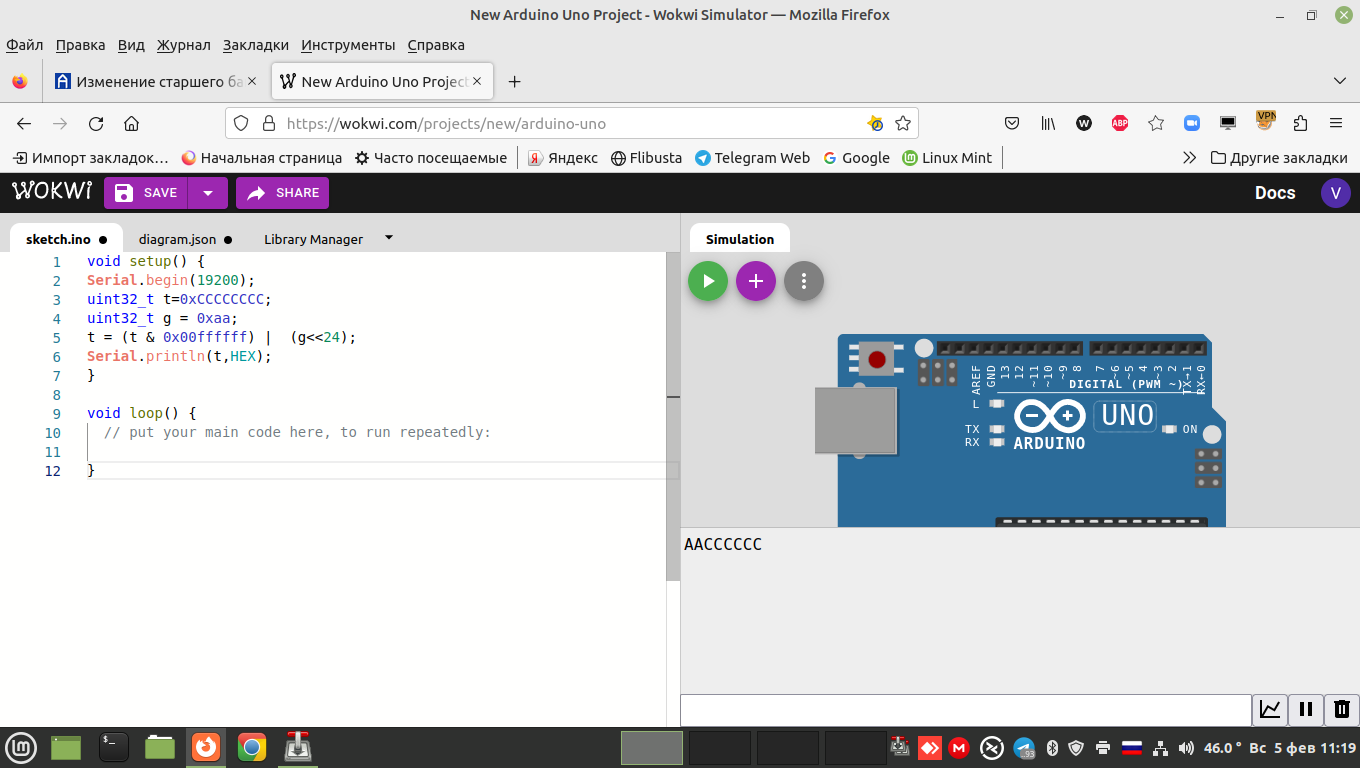

Скажи пожалуйста где я туплю…
Serial.begin(19200);
uint32_t t=0xCCCCCCCC;
t = (t & 0x00ffffff) | (0xaa<<24);
Serial.println(t,HEX);
Надо так
uint32_t g = 0xaa;
t = (t & 0x00ffffff) | (g<<24);
Так как 0xaa улетает влево, и остаётся 0х00

uint32_t t = 0xCCDDEEFF;
void setup () {
Serial.println("Start");
Serial.println(t, HEX);
*((byte*)&t+3)=0xBB;

Офигеть проще! (Это Командиру.) Попробуй так:
t = (t & 0x00ffffff) | ((uint32_t)0xaa<<24);
144: 40 91 00 01 lds r20, 0x0100 ; 0x800100 <__DATA_REGION_ORIGIN__>
148: 50 91 01 01 lds r21, 0x0101 ; 0x800101 <__DATA_REGION_ORIGIN__+0x1>
14c: 60 91 02 01 lds r22, 0x0102 ; 0x800102 <__DATA_REGION_ORIGIN__+0x2>
150: 70 91 03 01 lds r23, 0x0103 ; 0x800103 <__DATA_REGION_ORIGIN__+0x3>
154: 77 27 eor r23, r23
156: 7a 6a ori r23, 0xAA ; 170
158: 40 93 00 01 sts 0x0100, r20 ; 0x800100 <__DATA_REGION_ORIGIN__>
15c: 50 93 01 01 sts 0x0101, r21 ; 0x800101 <__DATA_REGION_ORIGIN__+0x1>
160: 60 93 02 01 sts 0x0102, r22 ; 0x800102 <__DATA_REGION_ORIGIN__+0x2>
164: 70 93 03 01 sts 0x0103, r23 ; 0x800103 <__DATA_REGION_ORIGIN__+0x3>

Сам же сказал проще. Не быстрее, не с красивым асм-листингом! Оказывается, начинающему “проще” с указателями, с размещением переменной в памяти, со знанием таких понятий как big endian / little endian… Про наглядность я уже не говорю.
а что там в коде Командира сверхнепонятного?
уж проще наверное невозможно
для восприятия такими как я не профи сложнее, но сильно красивее
код понятный, но переносимость его нулевая. Биг ендиан - литле ендиан не учитывается. Не зря подобные выражения в Мисра запрещены.
Код Грина в разы правильнее с точки зрения стандарта.
