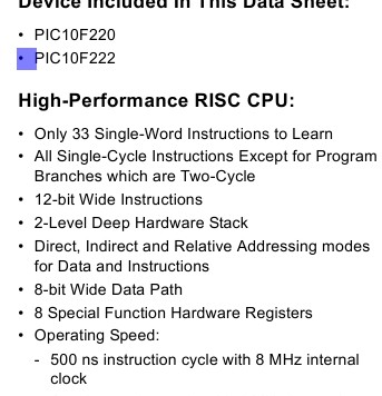

Ну нет, не дофига. Вопрос в том, насколько глубоко ты можешь спуститься в стек. Один раз вызвал функцию… другой… А вот тут и низзя более 8-ми уровней. И это забито на физике!
адрес Y -16 разве нет SP тоже
Пруф есть ?
Ну как же. Вы что кроме Ардуино вам ничего не знакомо?
