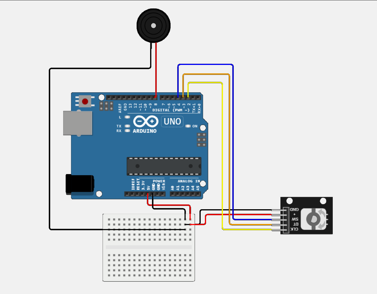

Я новичок в ардуино и я искал способ менять с помощью энкодера звук в зуммере. Потратив много времени в интернете я ничего подобного не нашёл. В итоге собрал код из разных примеров, немного подкорректировал и прокомментировал. Решил поделиться вот таким вот проектом, может кому пригодится.
(Чтобы не возникало ошибок в коде, нужно скачать и установить библиотеки EncButton и TonePitch)

int val = 500;
// энкодер  <CLK, DT, SW>
EncButton<EB_TICK, 2, 3, 4> enc; // к пину 2 подключаем CLK, к пину 3 подключаем DT, к пину 4 подключаем SW

относительное изменение на 20 герц ухо услышит (но не всякого человека), может изменять на пол тона хотя бы и, я бы взял библиотеку энкодера работающую на прерываниях
А для чего? И почему отдельная библиотека?
если задача не абстрактная, то это освободит loop…
была схожая задача где в устройстве была всего одна кнопка и был буззер,
вот для установки параметров тоны и использовались, длительным нажатием кнопки попадаешь в меню настройки и далее по тональности выбираешь нужный параметр, другого решения не придумал, но я сделал по кругу, в крайнем случае можно посчитать )))
