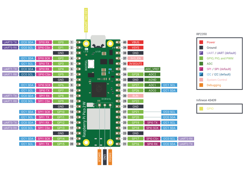

Здравствуйте, есть плата Raspberry Pi Pico 2 W и есть 8 точек в которых нужно измерять постоянное напряжение от 0 до 5 вольт.
Пины Raspberry Pi Pico 2 W не толерантны к 5 вольтам, измерять можно через делитель из резисторов, для этого нужно 8 пинов с ацп, а их только 2 - 31 и 32.
Можно ли это делать через мультиплексор или какие ещё варианты, какие использовать компоненты. Дайте совет, спасибо.
Можно. Или использовать внешний ацп(2Х4канала или 1х8)
Спасибо, 1х8 какой лучше посмотреть?
Ну, наверное какой устраивает по цене, битности, управлению.
а чем другие то заняты?
есть I2C или SPI?
просто мультиплексором/внешним ацп тоже как то управлять надо.
Вообще то три.
Спасибо, это все меняет :slight_smile:
Остальные свободны, с АЦП только 3
А кто запретил? CD4051 к примеру
