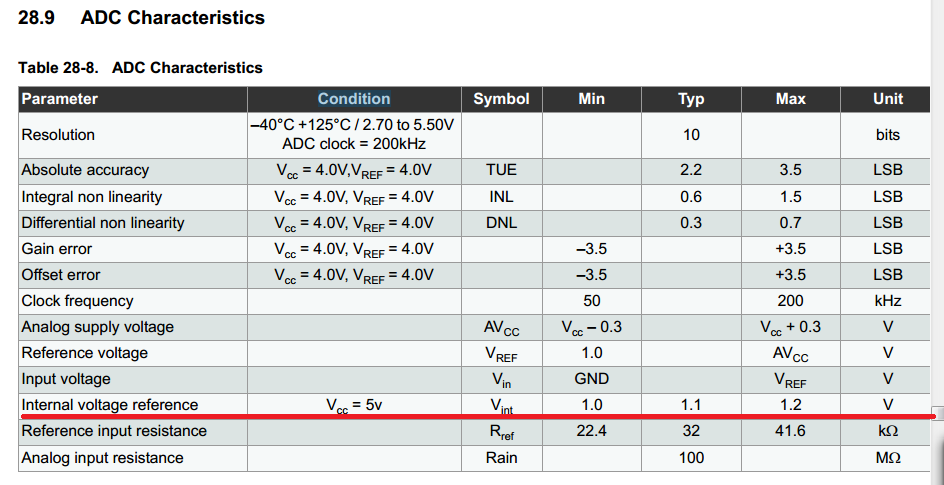

А вообще, кто-то пробовал получить Internal voltage reference 1.1V при питании 3.3(3.6)V? Я - нет.
Вот в даташите почему-то этот вариант не рассматривается…
