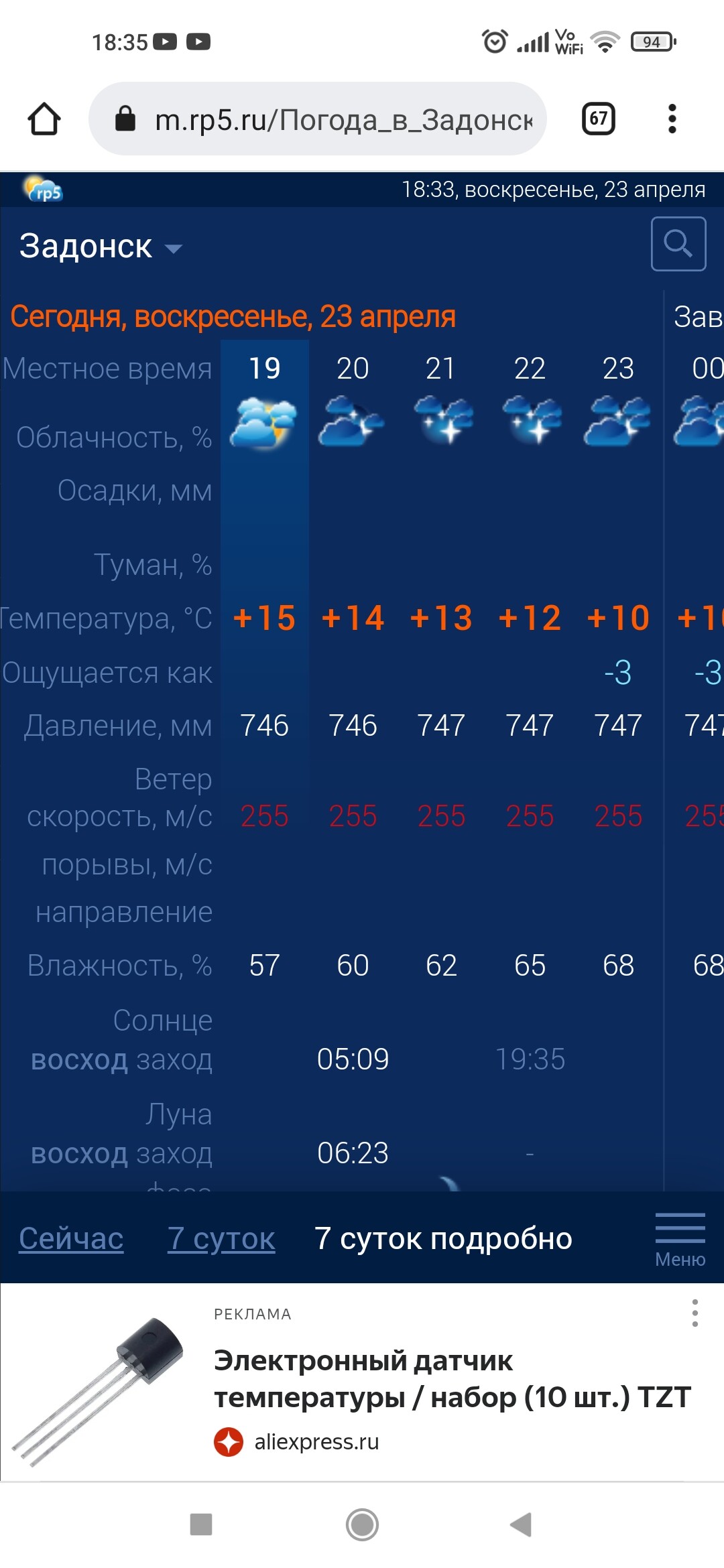

Видимо на РП5 так и замеряли скорость ветра.
