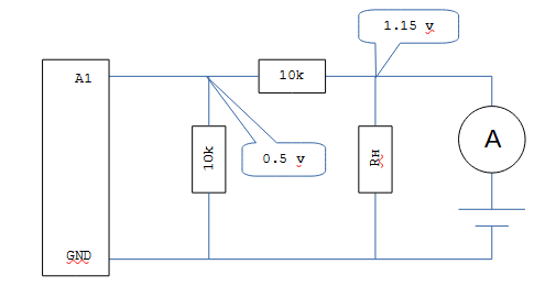

Здравствуйте. Хочу сделать тестер для батареек/аккумуляторов АА.
Написал скетч, который каждую минуту замеряет напряжение на A1, потом рассчитывает ток отдаваемый батарейкой. Все расчётные значения соответствуют измеренным значениям тока и напряжений.
Картина такова, что после подключения аккумулятор (1.2в), ток через физический амперметр - 800mA и за 15 часов опускается до 700mA. То есть получается, что за 15 часов источник питания отдает примерно 0.75 * 15 = 11.25 AH Больше 11 амперчасов, а номинал аккумулятора 2700mAH.
Вопрос, как это вяжется 11+ реальных и 2.7 номинальных? Я не правильно считаю?
Для начала вы, скорее всего, неправильно замеряете
Не претендую ни на что, но я всегда считаю так:
Емкость 2.7 Ач означает (грубо), что при токе 2.7А до полного разряда пройдет 1 час. Так?
При токе 0.7 А на полный разряд понадобится: 2.7А / 0.7А = ~3.85 часа
15 / 3.85 = 3.9, 3.9 * 2.7 = 10,53 А
ч
Это расчет до полного разряда, при постоянном токе. На практике такого быть не может, ток будет уменьшаться по мере снижения напряжения на АКБ.
Но не могу не согласиться с @v258 о замерах. Такие токи аккумулятор 1.2В просто не может долго держать…
Может нагрузочным сопротивлением ошиблись?
Или показания 80мА вместо 800мА?
Никель-кадмий и металлгидридные в районе 1С отдают обычно не более 50% ёмкости. А часто меньше.
У ТСа при токе 800мА аккум сдох бы минут за 15.
Верно! Ошибся со шкалой стрелочного прибора. Действительно там где я думал, что 750mA, на самом деле было 150мА.
Благодарю всех!
