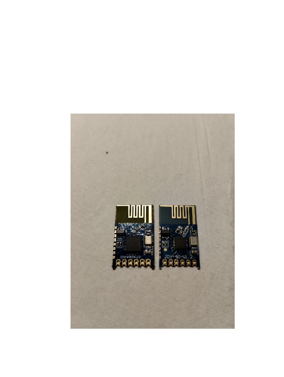

Так там продавец неадекватен. На картинке вообще не то, что в названии продукта. Как можно покупать детали по картинкам китайца. Фотки выложи пожалуйста модуля.

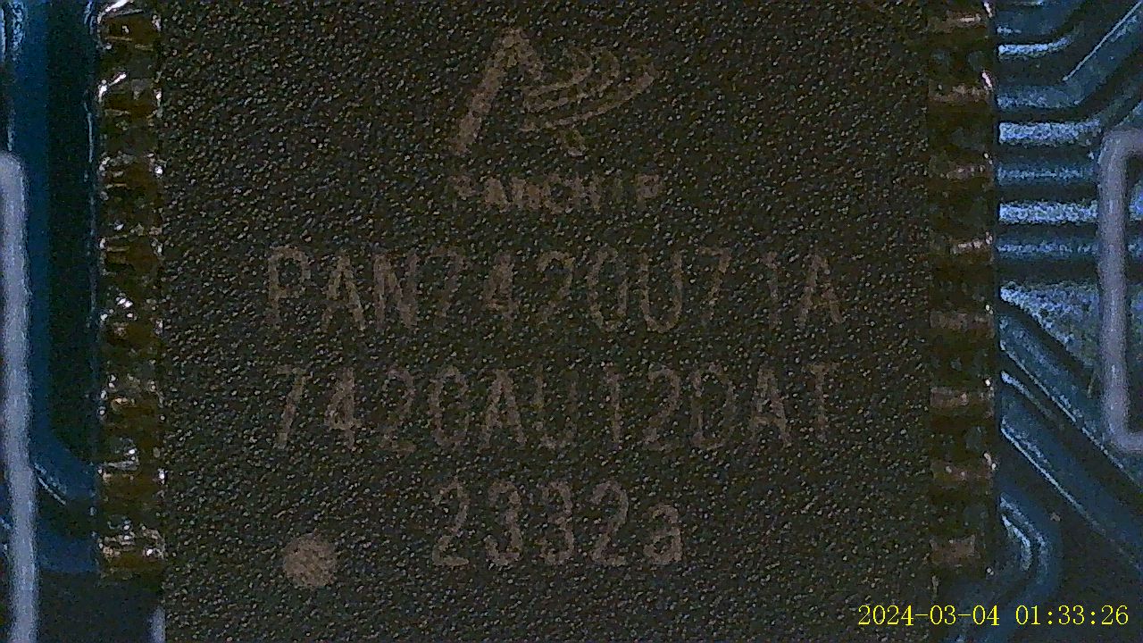

Однако, разглядел, у этих плат процессоры разные, на V1.2 у проца 24 пина, а у V2 32 пина.
Они и внешне разные по размеру, сразу не обратил внимание. Но на AT команды из мануала на V1.2 отвечал OK.
Кроме всего прочего, параметр DVID имеет значение 1000 и не поддается изменению. В ответ на такой запрос выдается OK, но при последующей проверке видно, что значение параметра осталось прежним.
