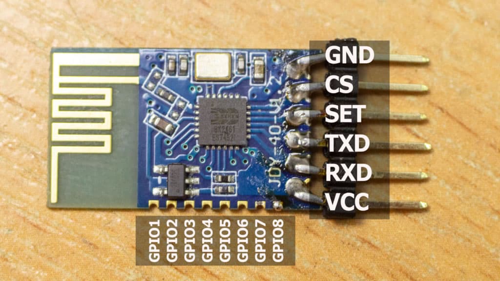

Здравствуйте.
JDY40 в режиме работы GPIO имеет несколько независимых каналов управления? (не знаю как правильно называется).
Режим C4: Высокий уровень при нажатой кнопке, низкий при отпущенной
То есть если я буду удерживать первую кнопку, вторая кнопка будет работать ?
будет.
Надеюсь, Вы знаете, как её включать в режиме GPIO? Все “управленческие” пины должны висеть в воздухе! Иначе GPIO не работает. Собственно в даташите так и нарисовано, но я, блин, шибко умный был, когда начал включать :frowning:
Они у меня лежат. Я как их получила, проверила, поигралась и в дальний ящик.
Управленческие это вы про tx rx set ?
Про них самых. У меня они к контроллеру распаяны, так GPIO работает только если их все в INPUT перевести (а это всё равно, что не подключены ни к чему - высокоимпедансное состояние).
Спасибо.
А модуль сам уходит в спячку если не нажимать кнопки? Или надо CS отключать?
PS А нет, CS в режиме работы GPIO тоже висит в воздухе, смотрю видео про модуль.
Сам уходит.
Модуль потребляет в режиме передачи 22 мА, по этому его питание вешаю прямо на один из GPIO. А саму Atmegа328p уважу в сон после передач данных. Таким образом датчики на батарейках работают в такой связке. При этом в грине такая связка потребляет 7-9 мкА.
