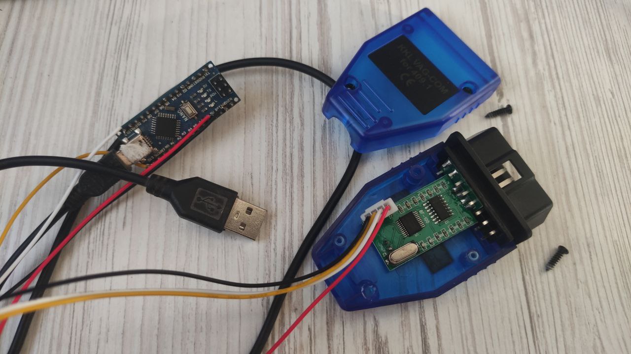

здраствуйте хочу подключится к k-line шине авто (славута, бортовик микас 11) и выводить инфу на екран, обороты, температура, скоростьи т.д)

суть такая есть переходник k-line и ардуино нано (ну есть mega ещё), нужно считать показания с БК. адаптер через юсб к компу подключается к програме open diag. хочу сделать стоб на екране показывало скорость температуру й т.д. в програмировании не сильон пользуюсь flprog.
Жьяль :frowning:
клайн адаптер подключон к +5v. gnd rx (d11) tx (d10) и через usb к компютеру чтоб узнать какие пакуты передает не получается к машине так подключится и в монитор порта тишина(

напрямую да через ардуино нет(
Чип на адаптере сh340, lm339 (218wq7yd)
напрямую какую скорость используете?
Оптимально подключить логический анализатор и в момент общения - перехватить пакеты.

да нечего там ловить. Если напрямую работает - то либо скорость, либо подключение.
Ну и код, конечно, нормальный нужен, а не из ФЛПРОГа
Скорость скорее всего нужна 10400.
Вы один и тот же адаптер пытаетесь и к компу и к ардуине подключать, что ли?
Покажите фото и ссылки на адаптер (или адаптеры, если их несколько)
10400
