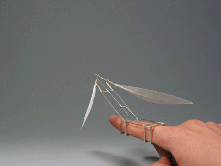

Вот здесь и электрическая и кинематическая схемы
Летающие механические бабочки. Вы ещё скажите, что письма можно за считанные минуты доставлять! ))

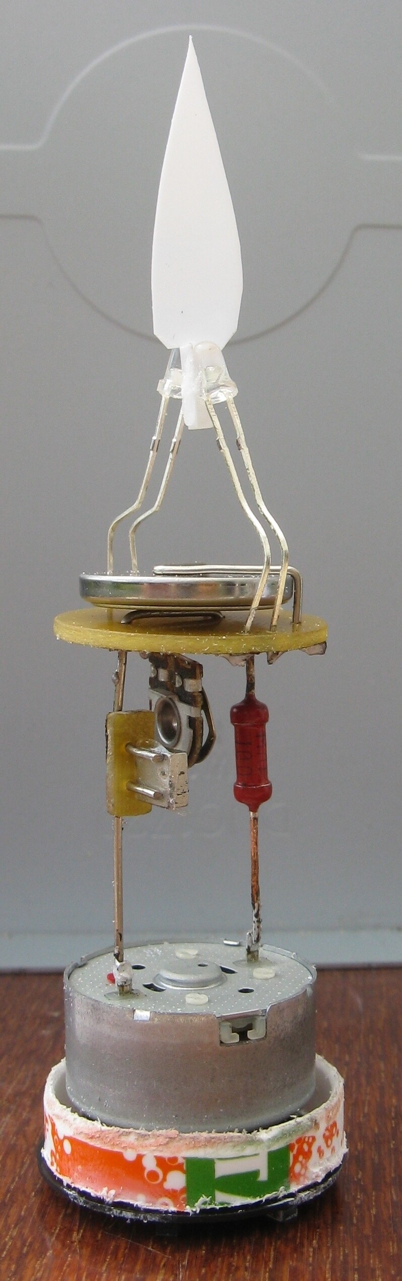

горение свечи

вот как вариант механизм))
но скорее всего надо найти 15к и купить это, и детали будут,(остальные сделать, по крайней мере копию с этих снять можно будет) и готовый механизм можно изучить)))
