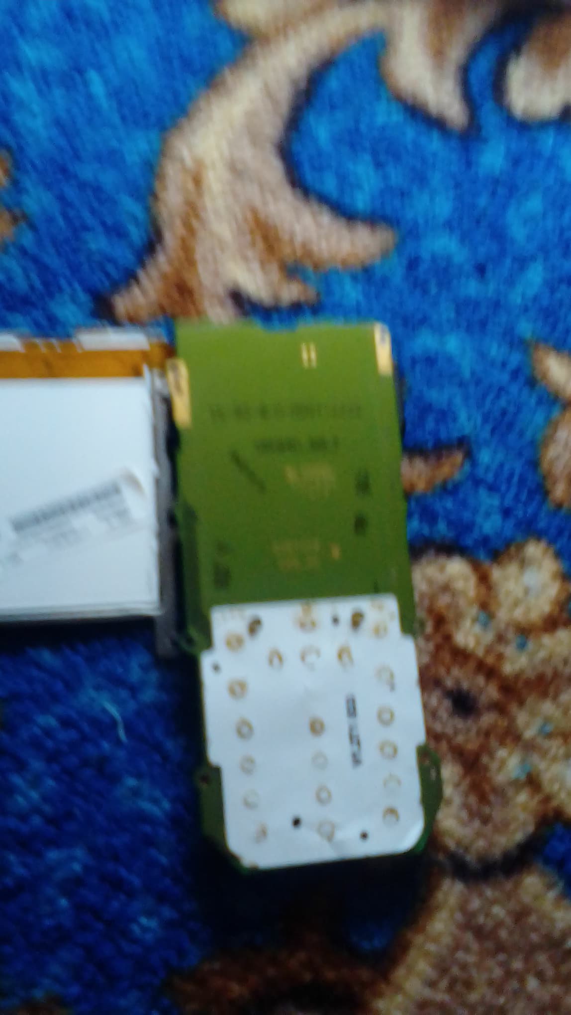

Если быть короче, то я хочу старый lcd от сотика вставить на ардуино нано. Посмотрел гайд в инете. Начал искать распиновку. Не нашел.

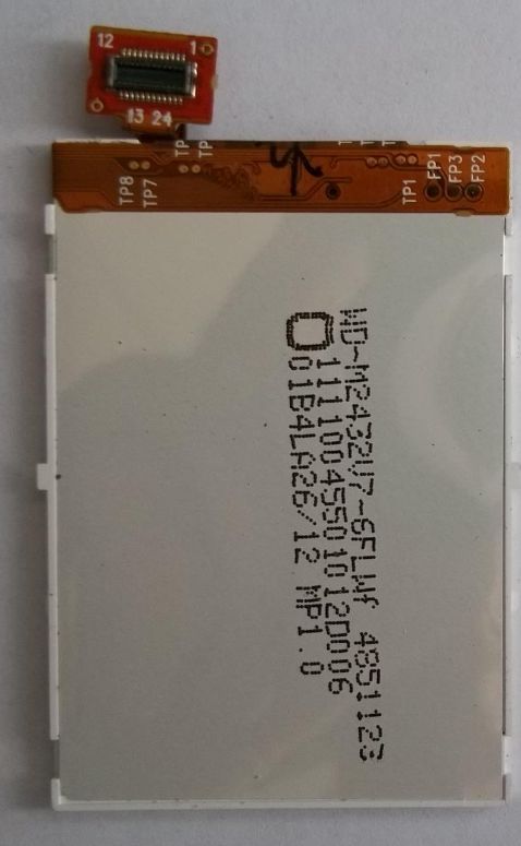

Подскажите пожалуйста распиновку tft lcd 24пина от нокиа -C2-01. Извините, но шлейф я не знаю как называется.
Вот фото (если что фотка с интернета ее делал не я )
А нахрен она тут нужна?
Хз просто
Чтобы на шлейф посмотреть
Не проблема - ищешь на плате микросхему, на неё даташит, прозваниваешь ножки на шлейф.
Результаты не забываешь опубликовать здесь.

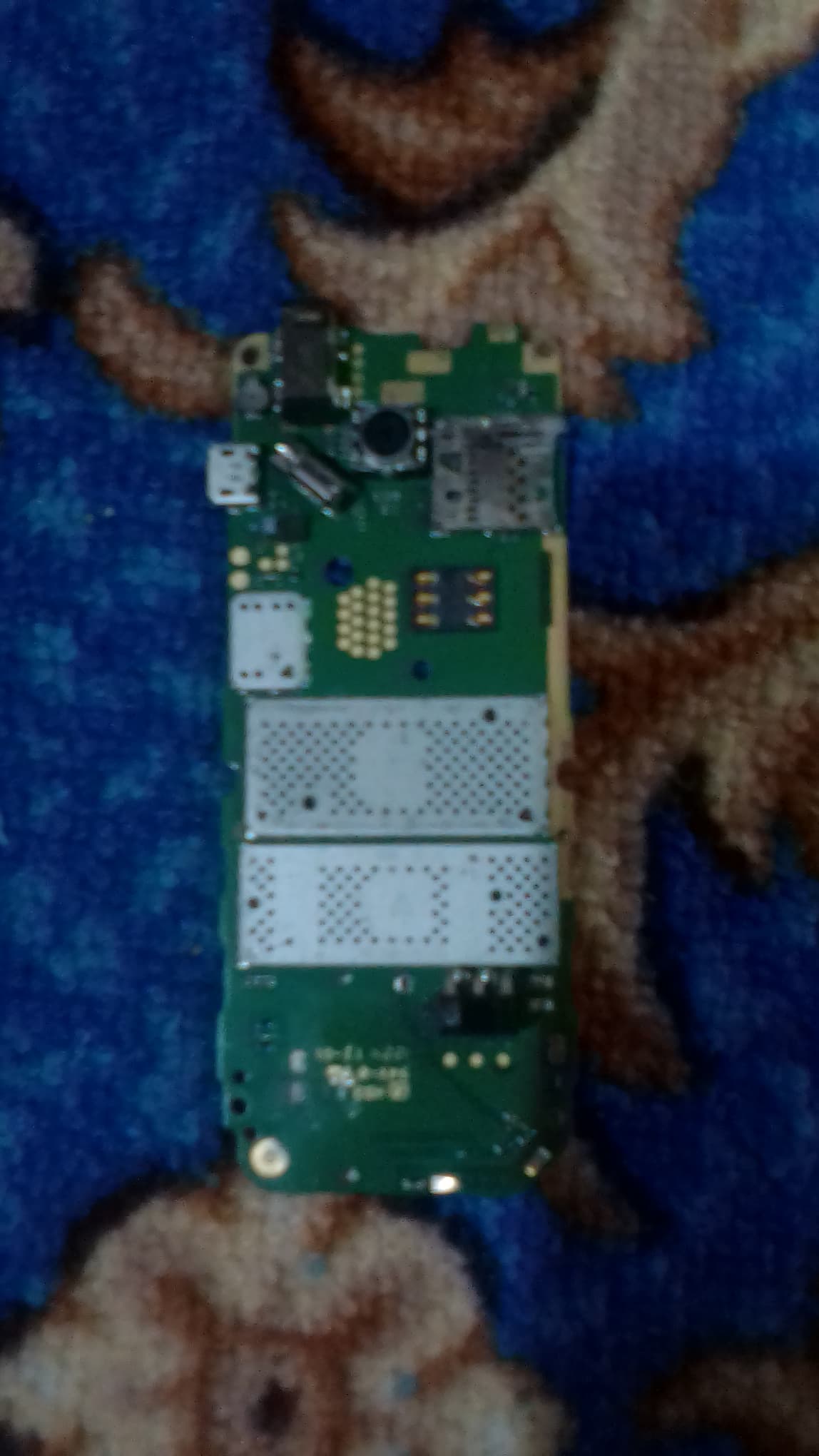

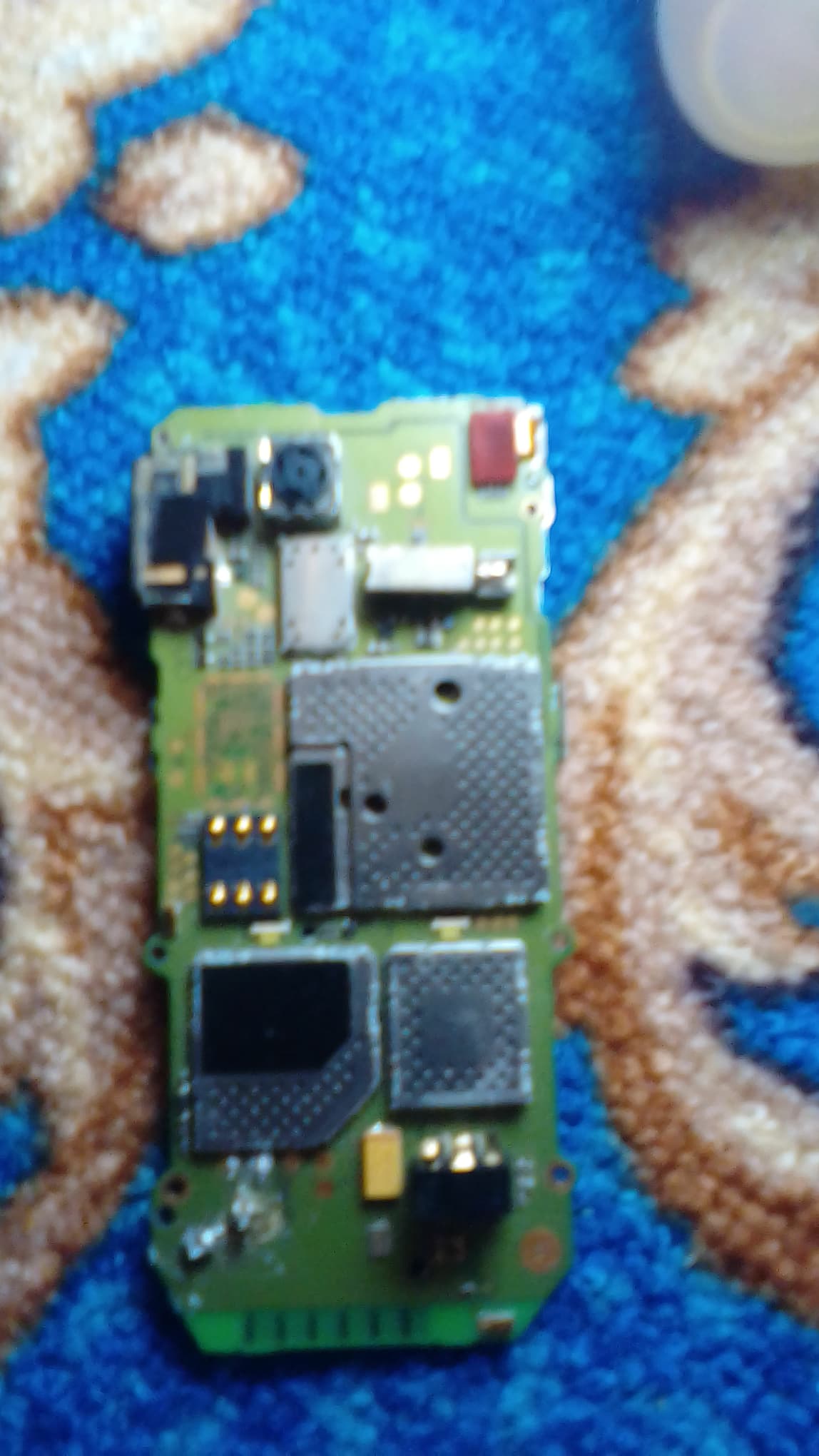

На сотике микросхем не видно ,но видно металлические “крышки”
Вот
Мда, жопа. Возможно заказные микросхемы.
Похоже - выбросить нахер…

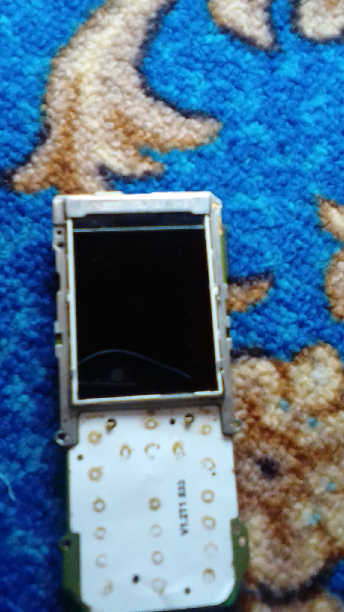

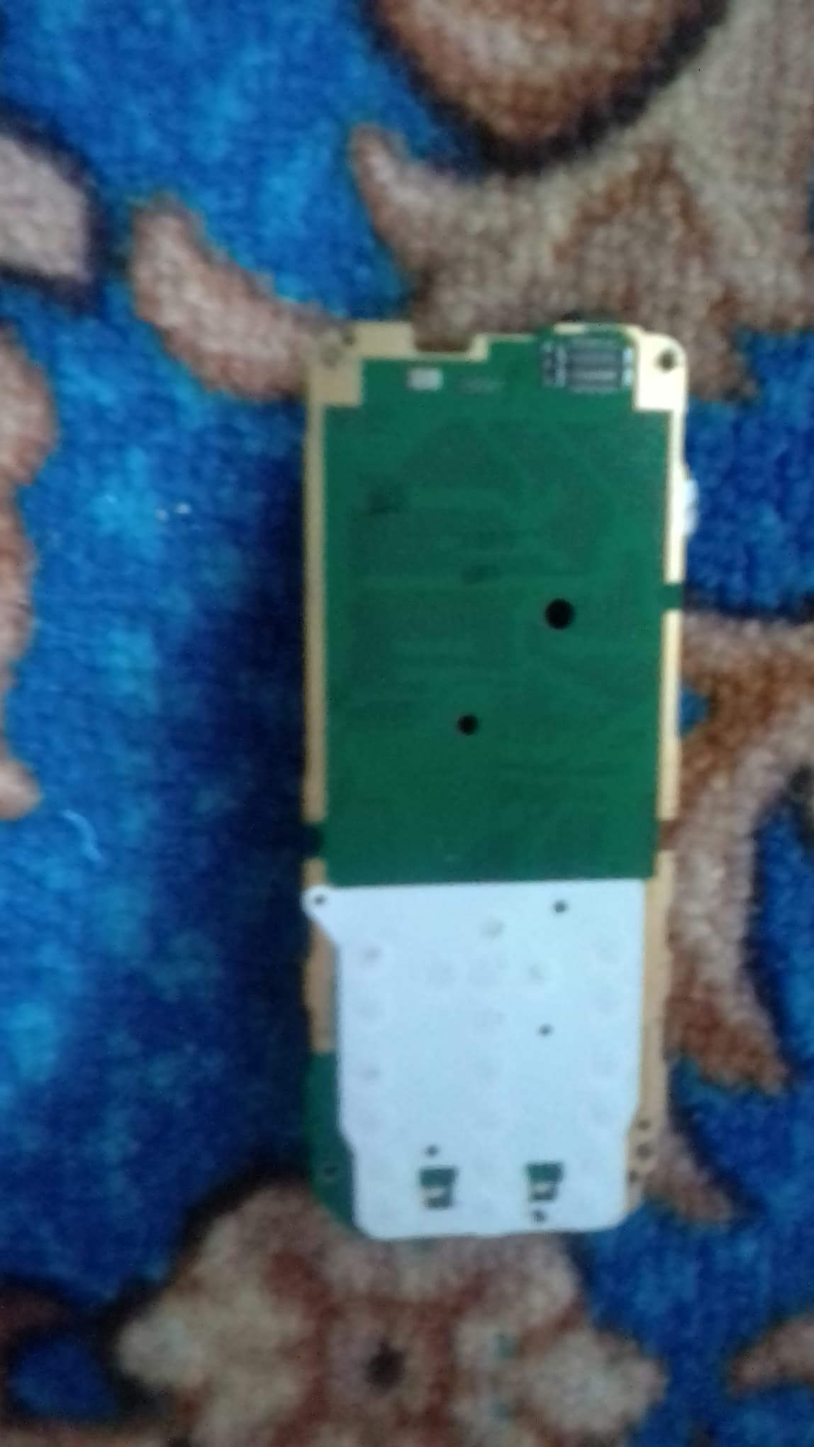

Есть 2 сотик
Сейчас фото сделаю
Если что слева снизу не обращайте внимание,это я паял
Не, ну если не найдёте инсайдерской информации про заказные микросхемы, то скорее всего выкинуть нахер.

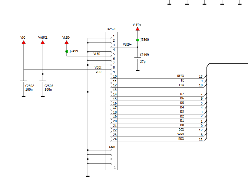

Вроде бы оно
Это для rm-721 ,rm-722
Спасибо
