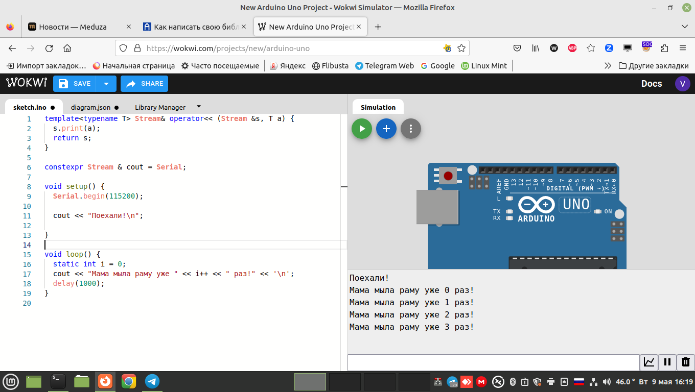

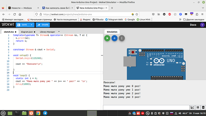

Давайте я расскажу простым языком, как это сделать для ардуино Уно/Нано без СМС и регистрации.
Первым на форуме этот трюк показал ЕвгенийП.
  1. нам понадобится имя cout
    добавим в код, перед setup() строчку:
constexpr Stream & cout = Serial;
Можно не константным выражением, а дефайном:
#define  cout  Serial
Вообще не принципиально. Макросы не проверяют ошибки. При программировании “в онду харю” - автор сам решает, нужна ему помощь в отладке от компилятора или нет.
  1. Добавляем перегрузку оператора << :
operator<< (Stream &s, T a) { s.print(a);}
Но ТИП того, что мы желаем напечатать может быть разным, да? Для таких вещей придуманы ШАБЛОНЫ:
template<typename T> Stream& operator<< (Stream &s, T a) {
  s.print(a);
  return s;
Для многих новичков шаблоны - загадка. Прочту “вслух”:
Шаблон <по различным типам, далее обозначенным Т>
Оператор “<<” применяется к “s”, типа “ссылка на Stream”, слева от знака и аргументу “a”, типа Т, справа от знака. При исполнении оператора следует вывести в поток по ссылке “s” аргумент “a” и вернуть ссылку “s” для дальнейшего использования.
Я нарочно написал “канцелярским” языком, для точного понимания. Зачем мы возвращаем ссылку на поток? Для того, чтобы можно было писать “<<” каскадом. Результат первой стрелки - тот же самый cout, который мы поставили слева и мы СНОВА можем рисовать стрелку.
Вот пример кода:
  s.print(a);
  return s;
  Serial.begin(115200);
  cout << "Поехали!\n";
  static int i = 0;
  cout << "Мама мыла раму уже " << i++ << " раз!" << '\n';
Вот фото Вокви с примером работы:
