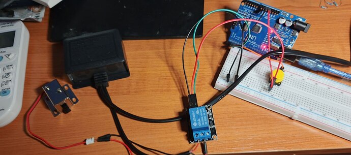

Я совсем новичок, но очень интересно. Есть такой вопрос, подключаю собранную систему без кнопки напрямую к контроллеру - все работает в цикле каждые 5 сек, замок открывается закрывается.
Написал код, где при нажатии кнопки замок должен открываться, но при включении системы красная лампочка на релешке мигает с высокой частотой и издает звук “ррррр…”, при нажатии на кнопку на релешке лампочка ярче загорается, и рык прекращается ))
Я понимаю, что, что то упустил…
прошу подсказать…
фото прилагаю.

int led_pin = 2;
int button_pin = 3;
  pinMode(button_pin, INPUT);
  int button = digitalRead(button_pin);
  if (button == HIGH)
      digitalWrite(led_pin, HIGH);
      digitalWrite(led_pin, LOW);
схема только вот на фото, делал по аналогии нажатие кнопки и лед загорается
Нужна схема, чтобы разобраться с кнопкой. При таком коде нужна внешняя подтяжка к земле

а где релюха в скейче(с), а где режим led pin?
А кто будет объявлять, что led_pin у Вас OUTPUT?

другую ногу кнопки на землю
pinMode(button_pin, INPUT, PULLUP);
 if (!digitalRead(button_pin))
Тут звиняйте, как пуллап правильно вводить забыл-давно не пользовался ;(
Вот так.
pinMode(button_pin, INPUT_PULLUP);
