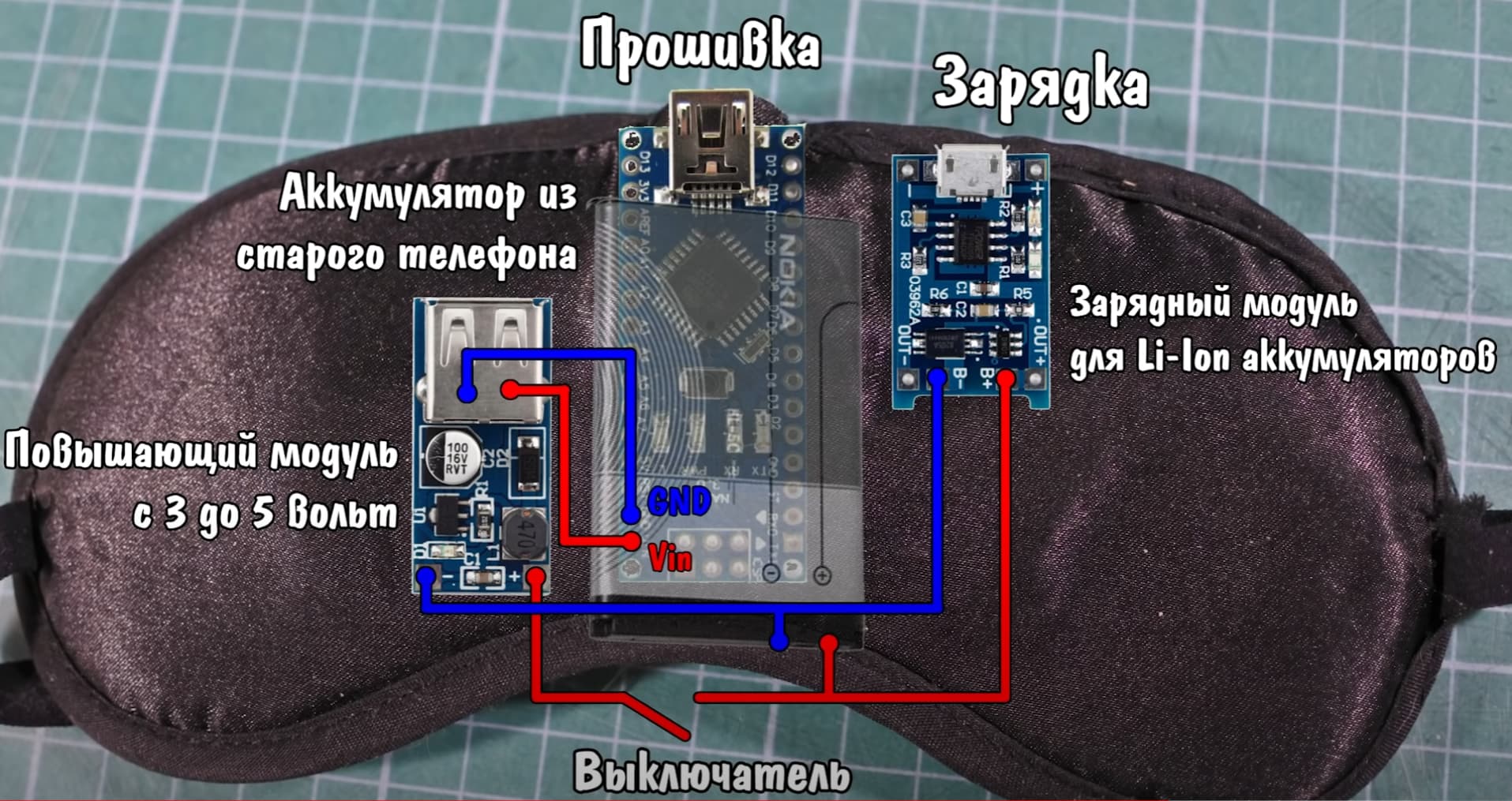

Здравствуйте! Я новичок в работе с ардуино, но очень заинтересовался одним несложным проектом. Создаю маску для сна по этому видео - https://www.youtube.com/watch?v=iOWygIdvdp0
Столкнулся с проблемой, что держать над маской батарейку-крону не очень удобно, она может слететь:
Вариант с подключением аккумулятора тоже попробовал, но уместить все эти микросхемки в маску для сна оказалось еще более неудобно:
Собственно, возникает вопрос - существует ли вообще способ более удобного питания ардуино нано? Важно именно удобство. Насколько знаю, можно припаять маленькую мощную батарейку, но чтобы заменить её - придется перепаивать, а это не вариант. В идеале вообще бы без батареек обойтись и заряжать по usb, но как писал выше - когда я засунул всю эту схему с аккумулятором в маску, понял что маска становится меганеудобной.

Ну а так, навскидку: подумайте, может, если заменить Arduino Nano на трехвольтовую Aduin Pro Mini, питающая схема окажется более простой и компактной.

Вот с Arduino Pro Mini можно поподробнее о питающей схеме? Там ведь наверное тоже понадобится батарейка или аккумулятор? Паять батарейку, опять таки, не вариант.

Ардуино напрямую от аккума. Все эти заряжалки вынести на сторону источника зарядки. На маске только Pro Mini и аккум какой-нить BL-05 от телефона.
Разница исключительно в диапазоне допустимых питающих напряжений. Если не известно, заведется ли кристалл а 16 МГц при 3.3 В питания, то на 8 МГц можно гарантировать работу при любом напряжении в диапазоне от 3 до 5 В.
Ну, в общем, чтобы избавиться от всяких преобразователей 3->5 В.
