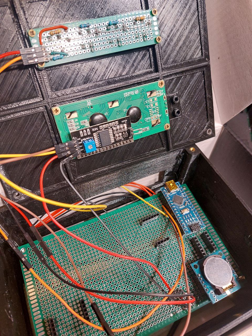

“Неинтересные“ соединения с обратной стороны платы. “Интересные” - сигналы, данные, управление, по видимой части, и на пинах. Тут фото еще в процессе постройки.

У меня сделано так:
Внешний БП
Регулятор напряжения
Входной минус регулятора напряжения подключается к GND МК, Входной плюс - к Win МК. Для его настройки на выход подключить резистор 200 Ом, выставить напрядение 5V, Затем резистор можно убрать. И к этому регулятору подключена остальная периферия.
@Мишутк Скажите, пожалуйста, какое расстояние между отверстиями на плате? Спасибо.
2.54 стандартно. Гребенки входят 1 в 1. Обычные макетки с алишки. Я не владею искусством травления, и мне не нравится запаивать намертво модули. Стараюсь основу на макетке делать исключительно как кросс со слотами. Если надо сделать узел с несколькими распаяными деталями, то ставлю их на мелкую макетку и так же устанавливаю в “слот“ на материнской макетке. Ввиду моей неопытной криворукости это позволяет легко менять спаленные узлы, а также заниматься точечной индивидуальной отладкой снятого модуля.
Это не слишком компактно и чуть дольше при сборке, но я ковыряюсь в удовольствие ради самого процесса. И после первого образца можно перекомпоновать “материнку” и просто перенести на нее модули с первого прототипа.
Ну и сверху это действительно перестает быть похоже на “гиковскую поделку” и на “колхоз”, хотя снизу там как раз мотня проводов имитирующая разводку.
