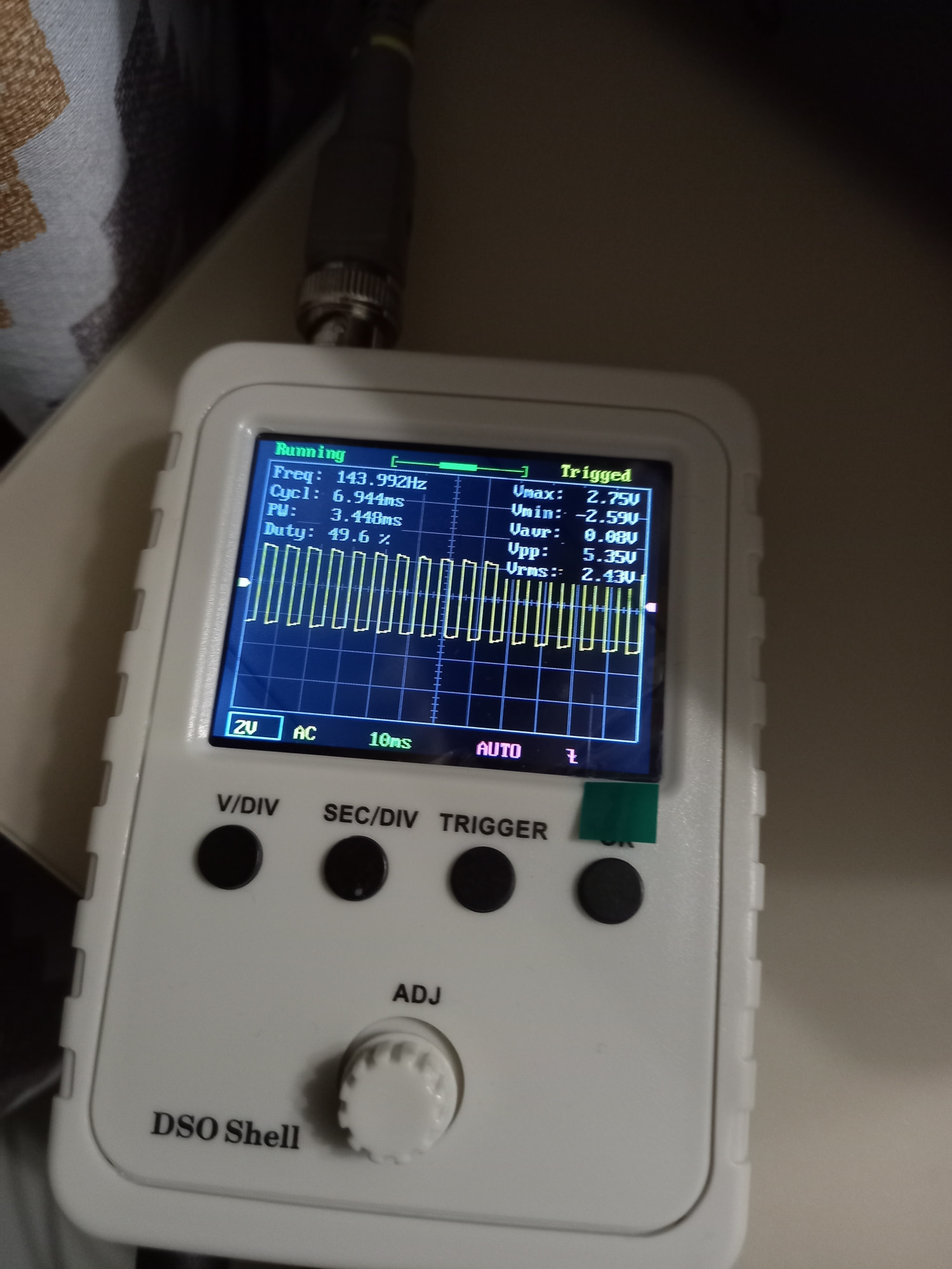

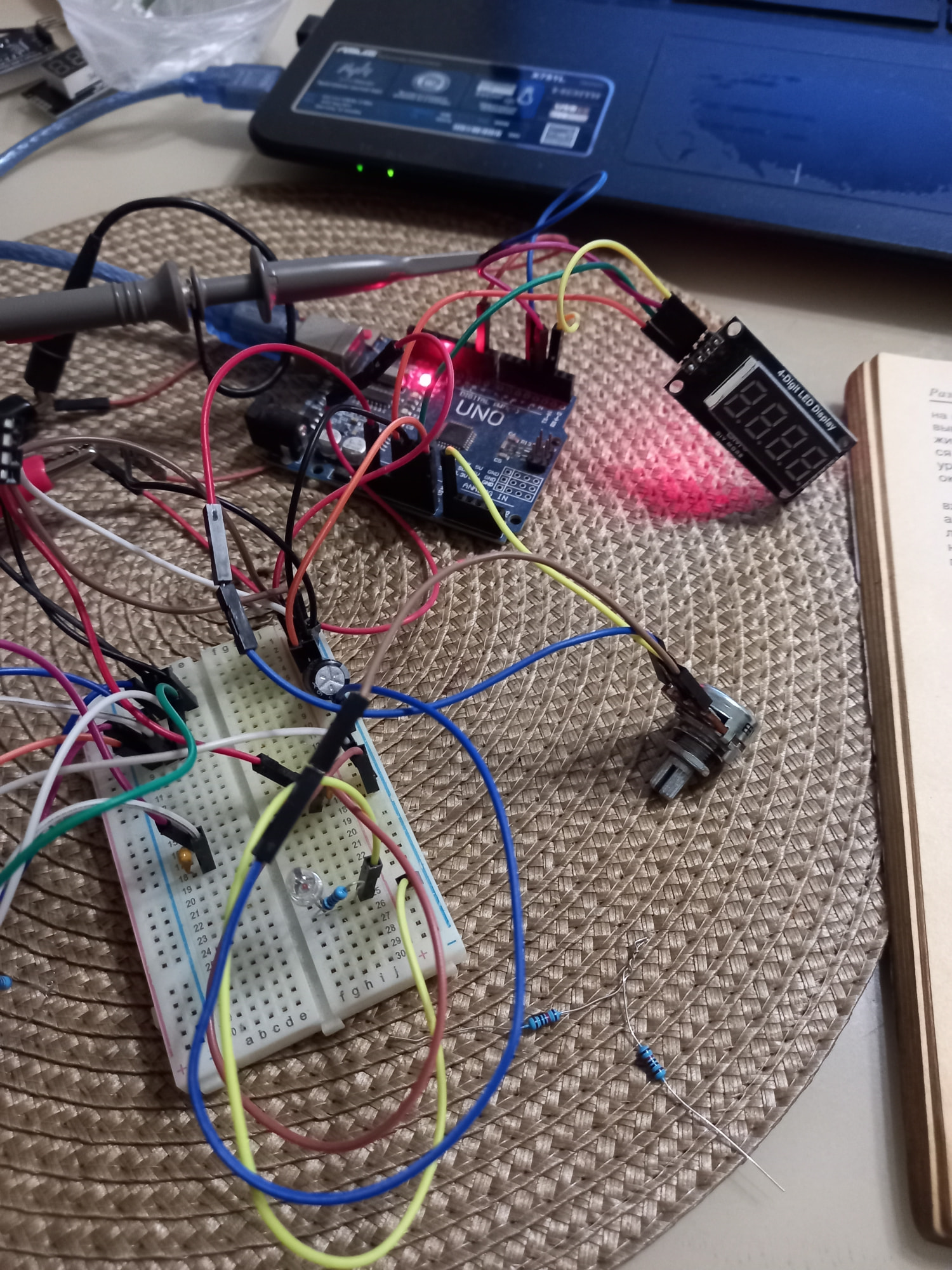

Как писал выше: импульсы с 9-го вывода ардуино идут на 4-й. С помощью потенциометра меняется частота. Стрелка спидометра(ваз 2115) отклоняется. Но вот отображения скорости нет на 7-ми сегментном индикаторе. Не пойму подсчет импульсов неправильно сделан или вывод на индикацию. Подскажите, что не так .
Саму схему добавлю.
Как обработчик прерывания называется у Вас?
На Уно на 4м пине нет прерываний
К тому же обработчик неверно вызывает?
лично у меня называется attachInterrupt
я бы сказал вообще не вызывает
Короче, в одной строчке куча ошибок
Исправил на 5-й. Не работает.
attachInterrupt
Направьте в нужном направлении.
void countPulse() {
  pulse_count++;
А это тогда что?
Об этом не подумал. Ее совсем убрать? Спасибо. Полный венегрет у меня. Вот эта строка правильно написана? attachInterrupt(digitalPinToInterrupt(PULSE_PIN), pulse_count, RISING);

Это счетчик импульсов.
Подправил. Но не работает. Посмотрите, может еще косяк найдете.
22,23,24 строки-счетчик импульсов.
3,6 там точка должна быть ?)) а не запятая...
float S  глобальная переменная перестает работать после float S = ((float)pulse_count / PULSES_PER_METER * 3.6); // становится локальной переменной ?
