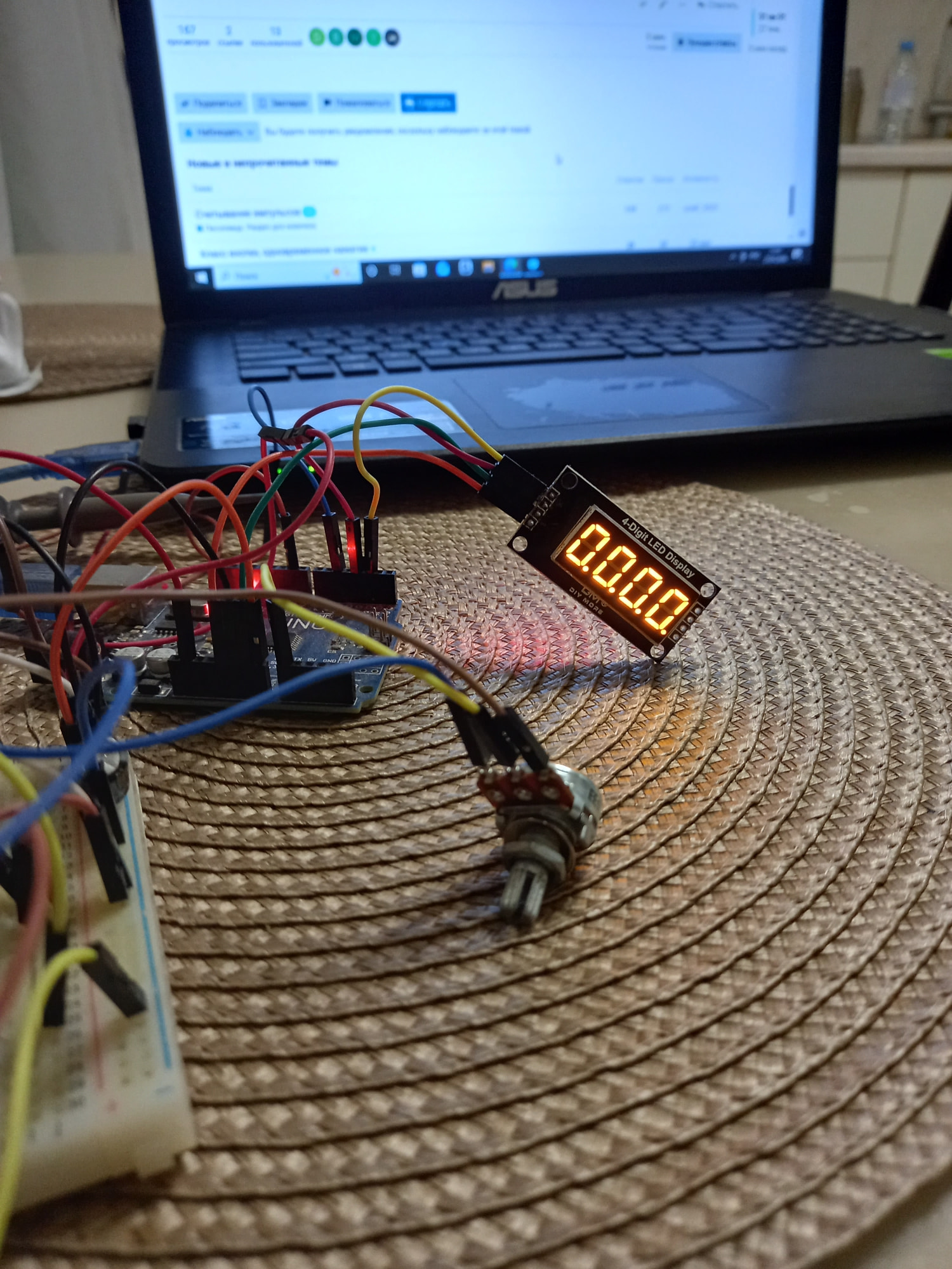

Сейчас табло ожило, здорово!)…Горят все нули. Скорость правда не показывает.

соединяйте 5 пин с землей, и размыкайте быстро)))) отображается скорость ?)))
Нули горят. )Скорость не показывает.
а если #define PULSE_PIN 5 заменить на 2 или 3 ?
На 2-ом выводе заработало).Скорость в мониторе порта показывает при замыкании на массу.
Ну что ж так тупить-то?
Еще когда я вам написал, что на 4-м пине нет прерываний - что надо было сделать? - открыть документацию и посмотреть, на каких пинах они, прерывания, есть.
А вы тыргаетесь как слепой котенок, бессистемно меняя строчки кода. Так программы не пишут.
Подключил 9-й вывод к 2-му при повороте потенциометра скорость меняется от 21 до 365 км/ч. BABOS , это просто фантастика)
Фантастика - это то, что у вас заняло 11 часов (одиннадцать, блин!) , чтобы просто поменять номер пина
Соглашусь. Туплю.
