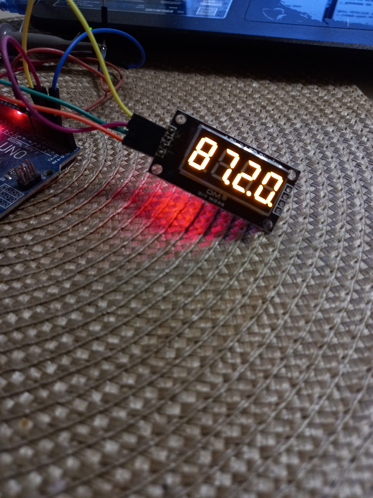

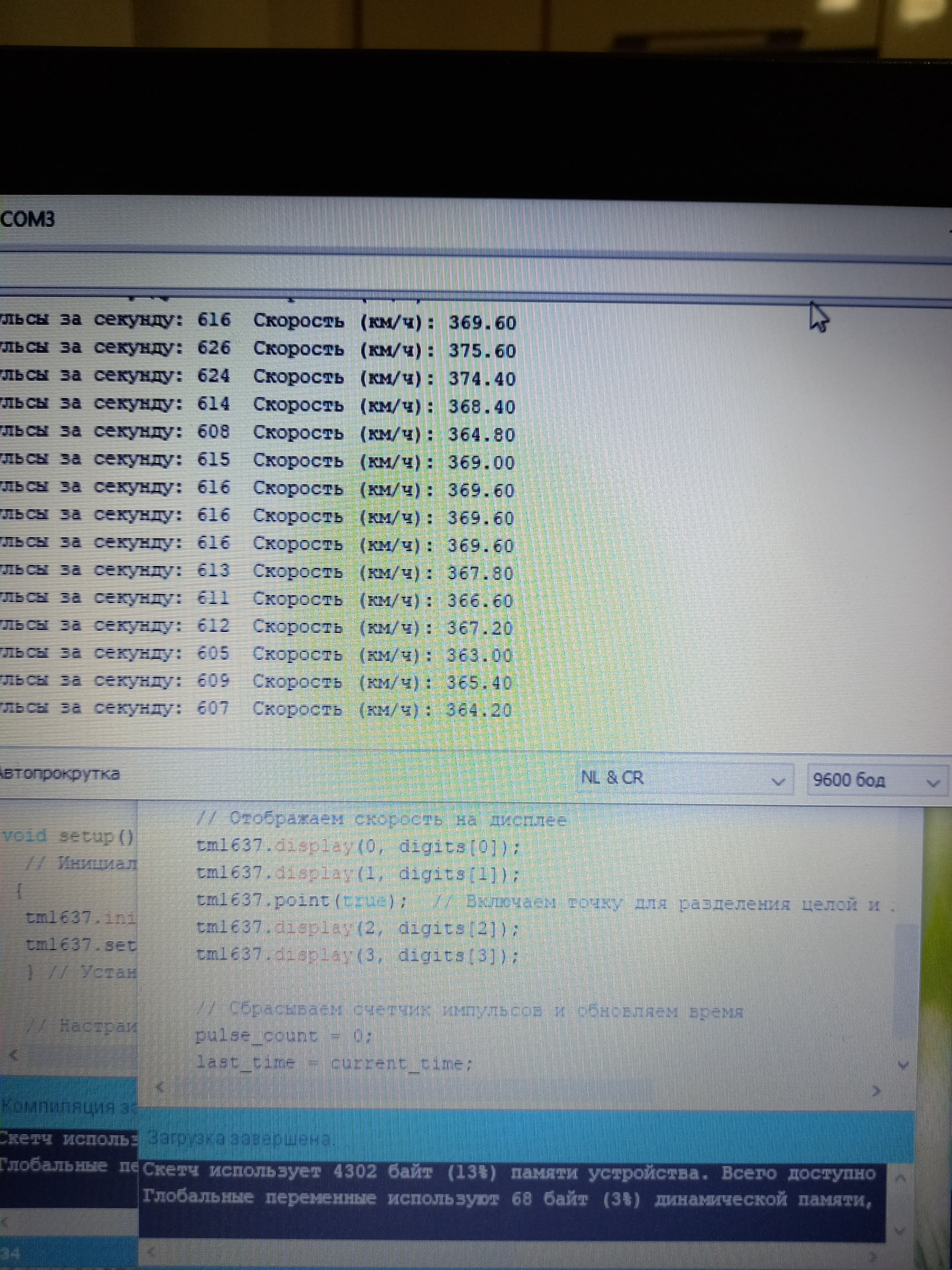

Индикатор только не те цифры показывает. В мониторе ,примерно, 365 км/ч, а на фото с индикатором набор цифр.
«The Show Must Go On»
Прежде чем начинать задавать очередную серию тупых вопросов - попробуйте хоть чуть-чуть разобраться сами.
Подсказываю - В библиотеке индикатора есть примеры, как вывести нужные цифры.

Генерация импульсов с 9-го вывода пропала. Но если замыкать на массу то скорость монитор порта показывает.) Попробую совместить кусок скетча индикации со своим.
не надо!!!
попробуйте лучше вывести на индикатор число, например 10.00
просто в setup.
так она же отключена )))
Здравствуйте. Не получалось написать отзыв. Скетч , выложенный BABOS в 53 посту, рабочий. Отображается скорость на 7-ми сегментном индикаторе так же как на мониторе порта. Все работает. Спасибо за подсказки BABOS и всем откликнувшимся.
