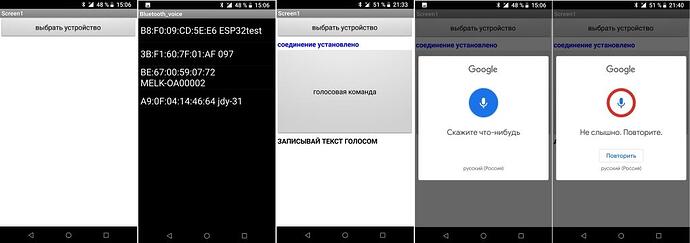

Удобно ли так управлять с помощью смартфона, без кнопок? Проще сделать голосовое управление, не?
Я же говорил ещё в прошлой теме что при подключении через приложение у меня выдаёт ошибку

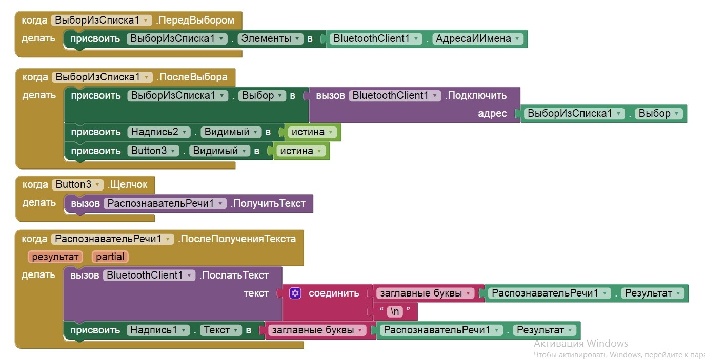

Я в 14 посте выложил картинку кода для мит апп инвертора. Её “перерисовать”, скачать - поставить приложение - его проверить. Там список выпадает имеющихся подключений (по другому сделано) из него выбираем свой модуль.
Я уже несколько раз сказал ПРИЛОЖЕНИЕ РАБОЧЕЕ но при подключении у меня выдаёт ошибку что не может подключится
переходите на другую тему специально для этого При подключении к блютуз модулю HC-05 (через приложение) на смартфрне выдаёт ошибку
