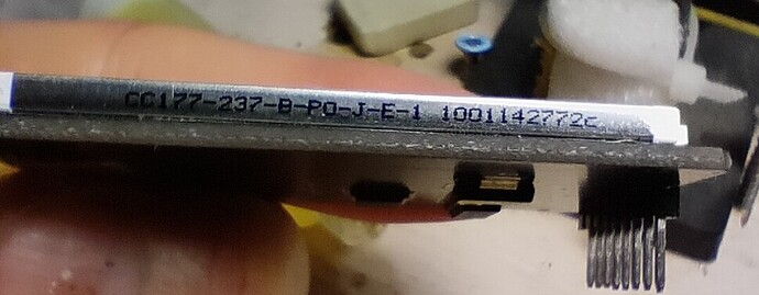

Вопрос что у ТС, проверить то легко.
Надеюсь, фото его. Хотя … левые фотки из сети нам тут часто выкладывали :frowning:
Согласен, на фото я не посмотрел.

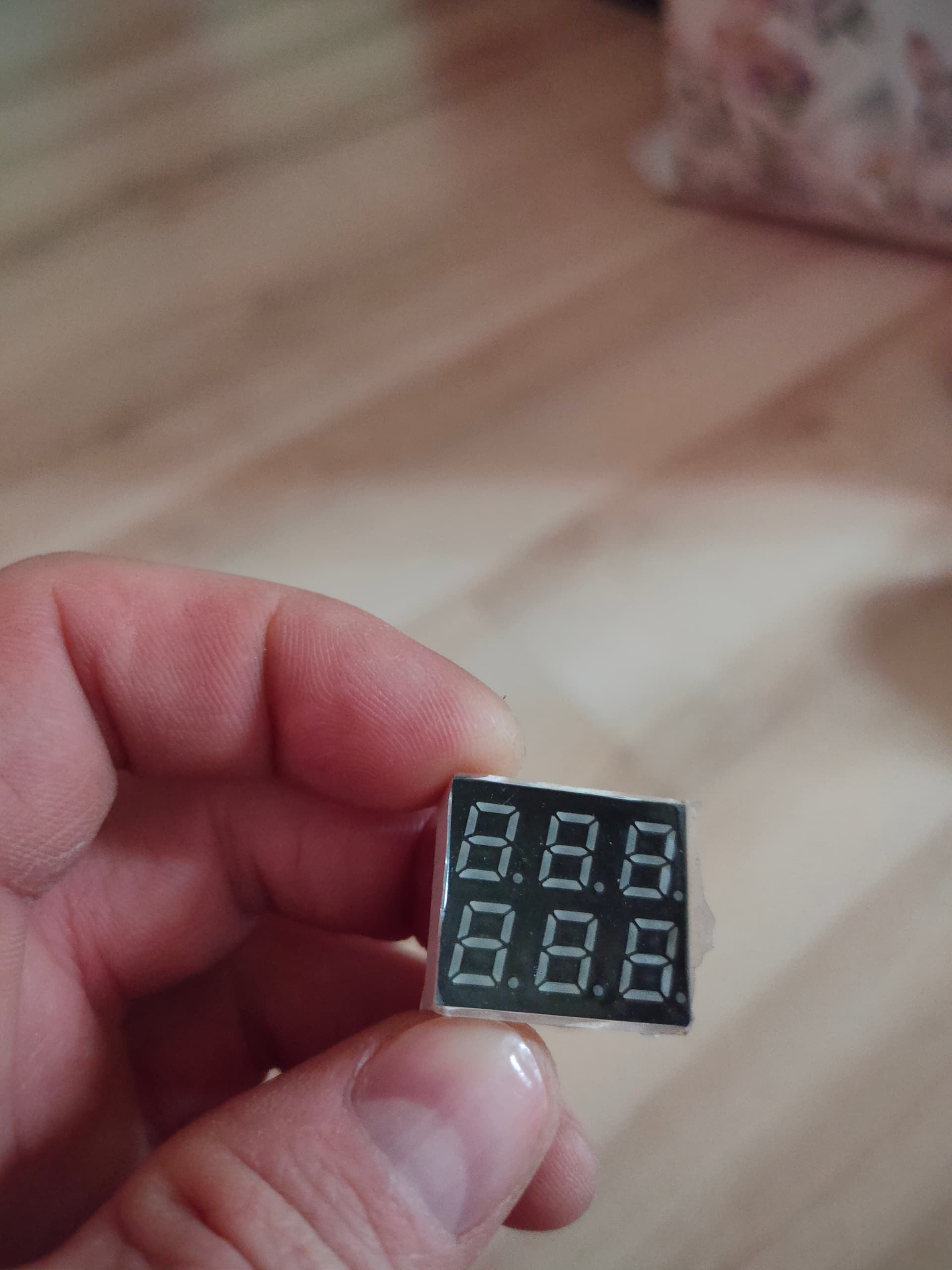

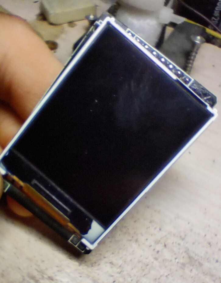

добрый день. решил не создавать новую тему. надеюсь никт оне против) имею шестиразрядный семисегментный индикатор, снятый с китайского вольтамперметра(микросхема затерта)
на нем нет никаких опознавательных знаков, мультиметром прозваниваются все выводы, при чем во всех направлениях, то есть подключив + и - к двум выводам, горит один сегмент, а если к ним же подключить - и +(в обратной полярности) горит другой. подскажите пожалуйста как его подключить , какую библиотеку использовать(сам не напишу)
Проще выкинуть, готовых библиотек к нему не найдется, думаю
равно как и этот? :roll_eyes:
это от транзистор тестера, драйвер также затерт. и все надписи, что на дисплее имеются не дали мне никаких результатов, а подключать пробовал в разных вариациях(что смог найти хоть отдаленно похожее)

Скорее всего обычный индикатор без всяких микросхем.
Диоды подключены разнообразно, работает посредством чарлиплексинга.
Нужно составить схему подключения диодов и тогда можно будет написать код

@dr.zorg82, внимательно и аккуратно нарисуете таблицу что и как светится, при каком питании, на каких ногах индикатора, то можем и поковыряться.
Только сразу предупреждаю - это только если Вам доставляет удовольствие потрахаться с этим индикатором. Если же Вам "есть с кем трахаться", то забейте - сам по себе этот индикатор таких усилий не стоит - дешевле выбросить и купить такой, какой нужен.
пока что нет нужды и желания разбираться, но и выбрасывать не буду. надеюсь появится желание запустить его, а к тому времени и знаний больше будет.
