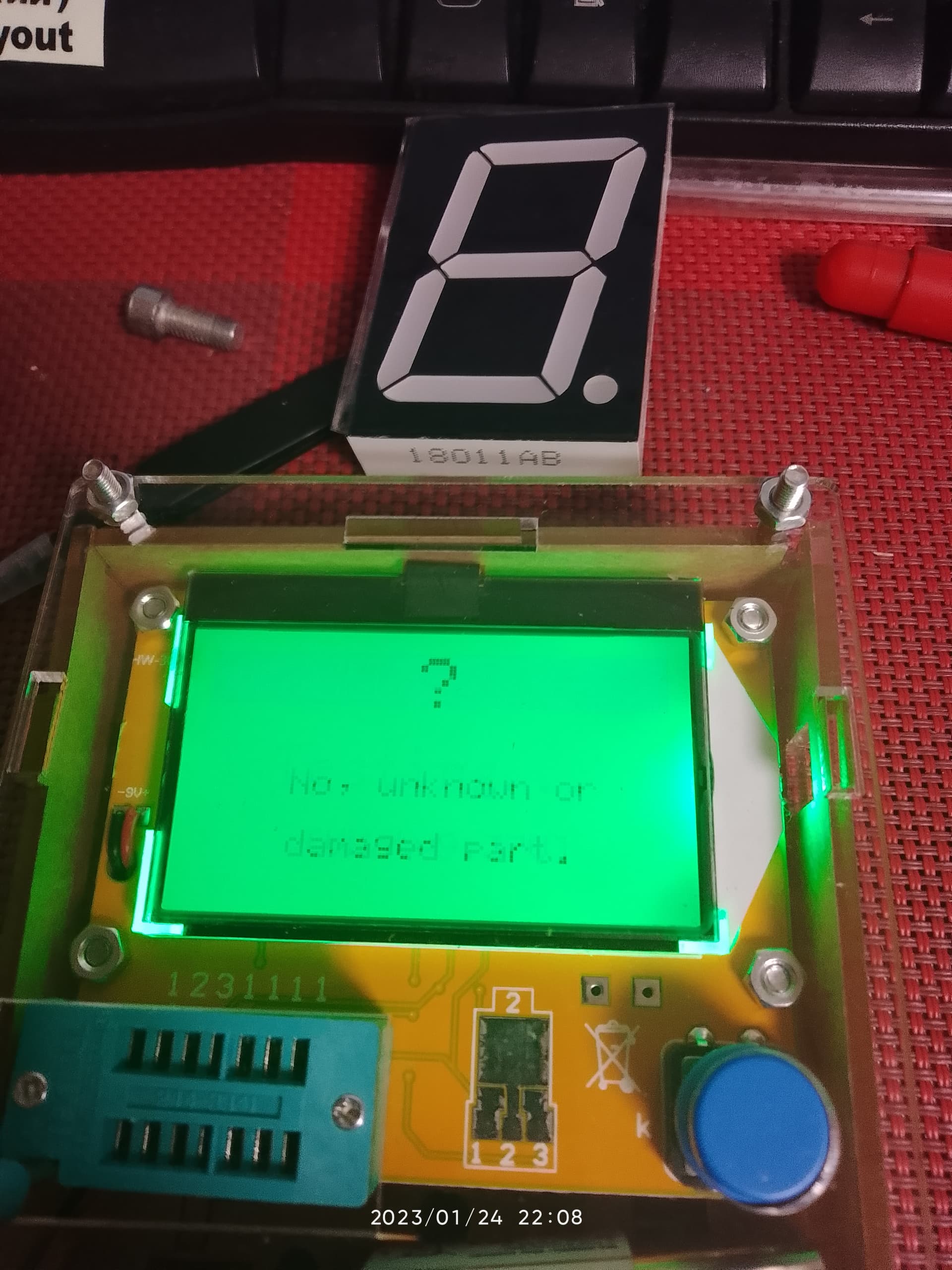

Купил на Али такие 7-ми сегментные индикаторы
https://aliexpress.ru/item/32804254008.html?spm=a2g2w.orderdetail.0.0.f71d4aa6xnmvpG&sku_id=64313890969
но нет схемы подключение и неизвестны технические характеристики
може кто знаком с такими изделиями ?

Ну там не написано на какую ногу какой сегмент китайцы припаяли, и какая из них общий катод
Ну как раз это уже сделал, не помогло.
загорается только точка ![]()
а вот этим тестером проверяю все сегменты загораются не короткое время
а тестер показывает некоторые сегменты как диоды а некоторые как кондеры
С ногами разобрался а как их запитывать не пойму

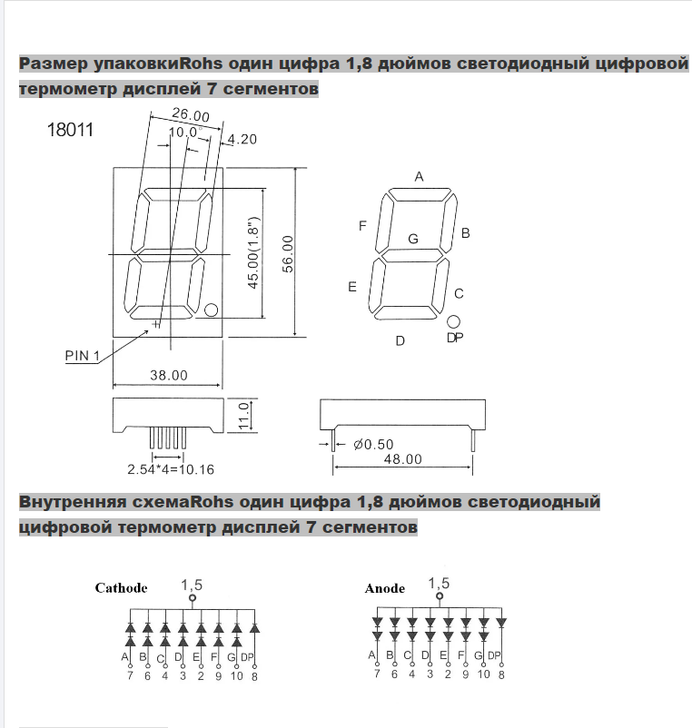

Первый же результат гугла
Хотя, если
забейте на это дело ![]()
второй результат гугла
https://russian.alibaba.com/product-detail/kem-18011-bsr-ultra-red-1-8-inch-7-segment-led-display-single-digit-1883482552.html
На картинке нарисовано, что точка это один светодиод. А все остальные сегменты это два светодиода. Банально транзисторному тестеру не хватает выходного напряжения. Если светодиод красного цвета, то напряжение должно быть не менее 3.2в. Если Синие или белые или белые покрашенные разной краской - то у них напряжение должно быть не менее 6в. А тестер транзисторов на контроллере выдает максимум 5в. Да и кстати такой индикатор врят ли будет работать от платы Arduino.
Спасибо, уже разобрался, сейчас изучаю как это состыковать через MAX7219
Только проверьте. Какой у вас индикатор. С общим анодом или общим катодом. Для них микросхемы вроде разные - это MAX7219 или MAX7221

Для общего анода на 2,3 дюймовых индикаторах использовал драйвера STP16CP05MTR. Один драйвер тянет 2 индикатора, он 16-битный. Стабилизация по току, поэтому не важно, сколько в сегменте светодиодов. У меня, по моему, 3 светодиода в сегменте и 1 в точке. Просто подключил все к драйверу, резистором задал ток.
На общий анод 12В, драйвер работает от 3,3В с ESP8266.
Общий катод
А если ссылку открыть, то в описании общий анод ![]()
Вы про китайца? Там и то, и другое (в заголовке одно, в описании - другое).
На фото вроде на корпусе написано 18011AB - должен быть катод.
