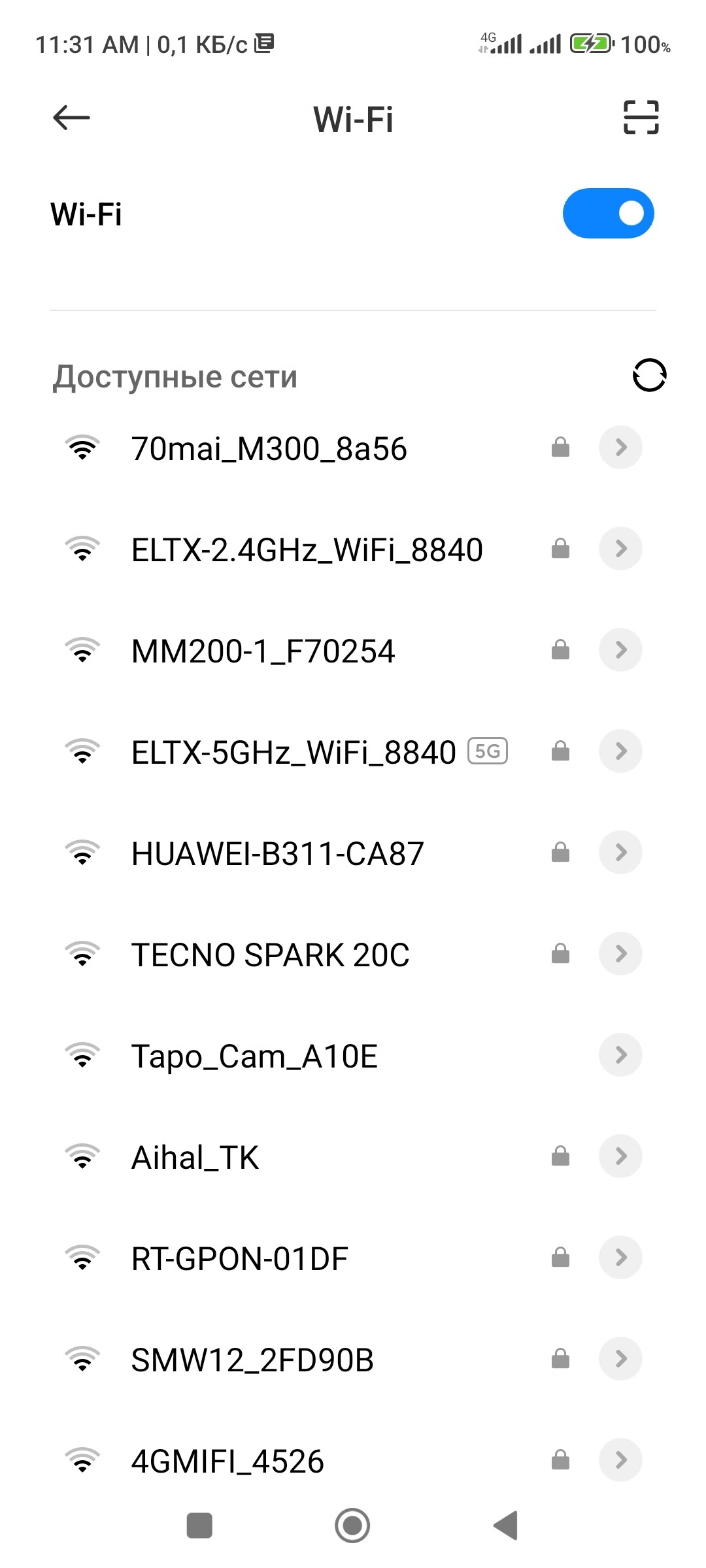

Соседка дала ключ от вайфай, пару дней пробовал подключится, выбрасывает и всë. Думал какая нибудь блокировка по ип, потом с рутированым телефона включил вифи и иногда появляется таже самая сеть только с припиской (5G)
Примерно так.
Там в списке есть та же сеть на обычном диапаносе 2.4
Это для примера скрин, в другом месте сделан. У соседей одинаковое имя сети без подписи 2,4 и 5

Значит роутер может работать на двух частотах. Если ты видишь приписку 5G, значит твой девайс работу на 5 ГГц поддерживает. Старый ноут - вряд ли

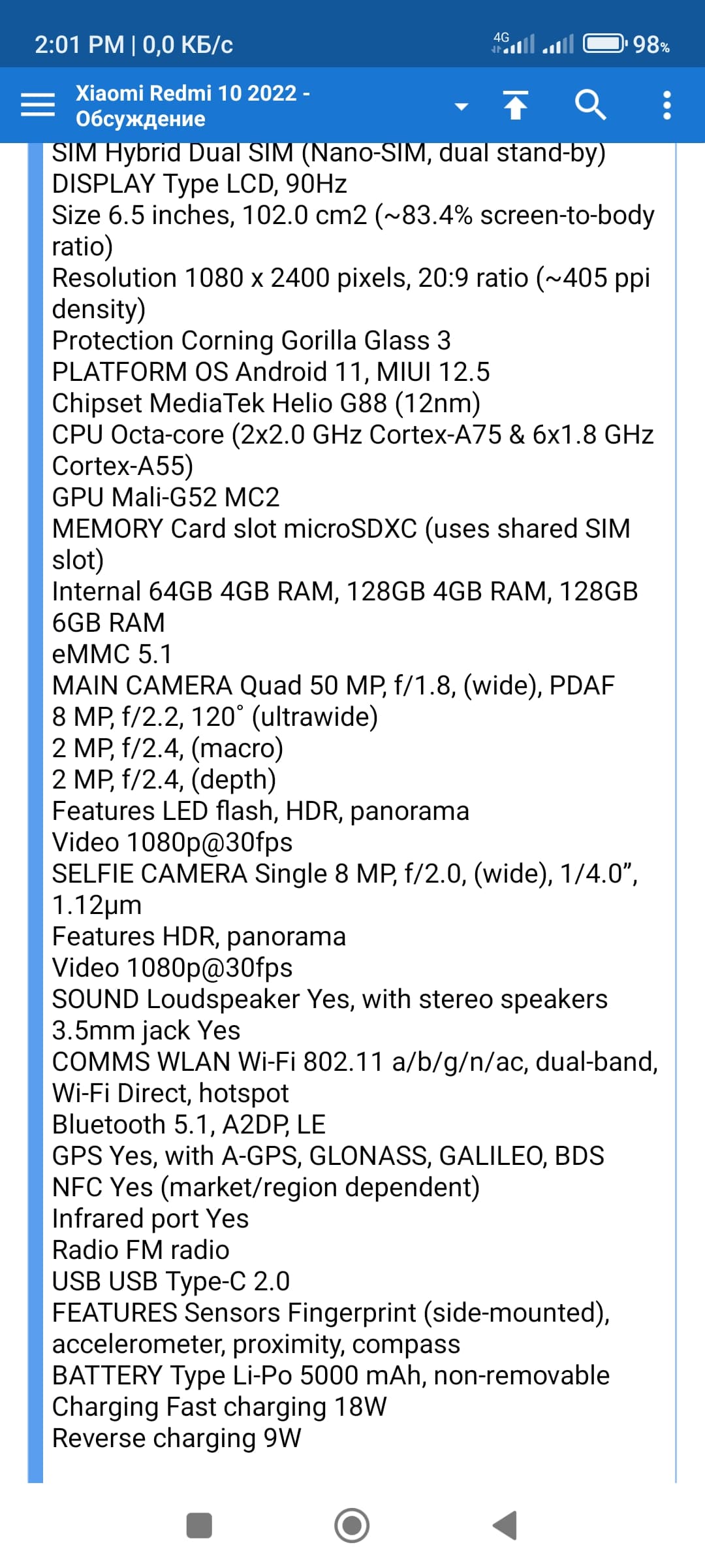

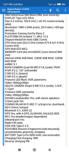

И в тех. Характеристике телефона не указано про 5g я к ней подключился включил раздачу как модем интернет пошёл.
Какой такой свисток надо?
Вот характеристика телефона.
Как подключился всë махом прошло и обнова ид, и обновления.и борды
802.11 ac - и есть 5ГГц. Ну и dual-band из той же области.
В данном случае речь не о мобильном интернете 5g, а о WiFi на частоте 5ГГц

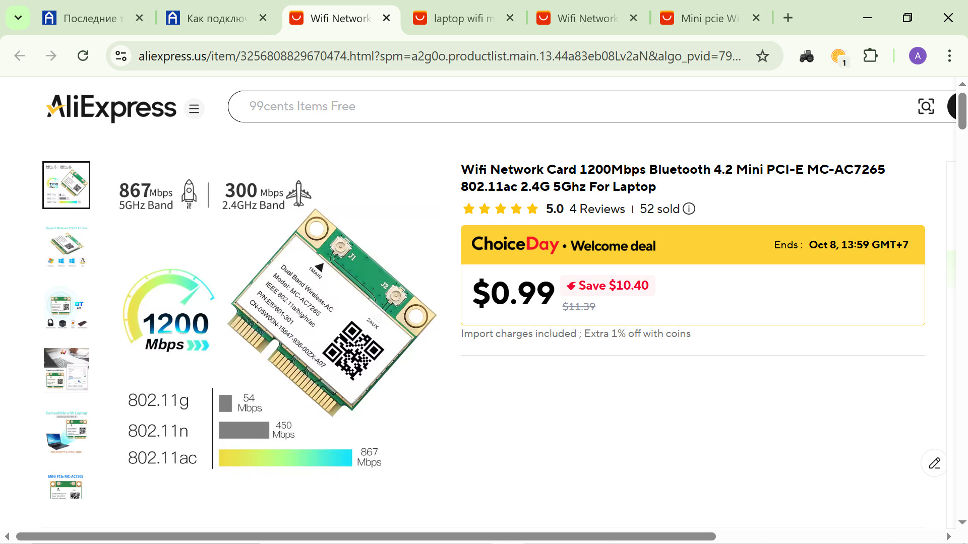

Тебе надо развинтить твой старый ноут, найти WiFi модуль. Ищи от антенны, наощупь :).
Выдернуть старый WiFi модуль, воткнуть туда заранее добытый НОВЫЙ wifi модуль, с поддердкой 5 ггц, поставить драйвера для него.
Проще и дешевле вариантов нет.

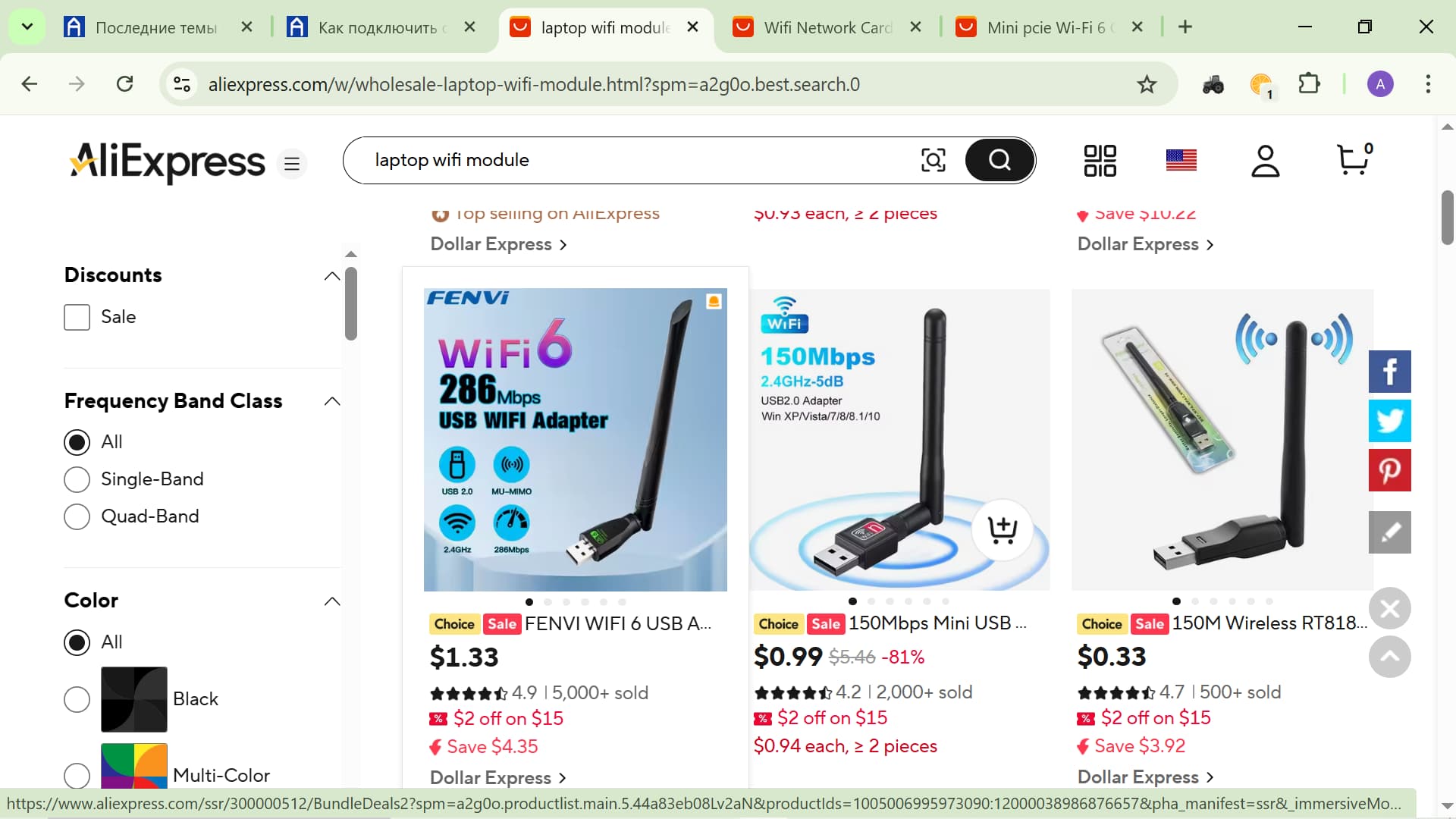

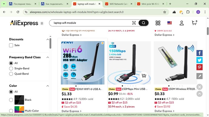

Свистков море на али, стоят копейки.
Но это не по феншую.
Купи что-то такое, и будет у тебя обновленный ноут, а не ноут с костыликом
под свой старый бук брал Tp-Link самый простой, работает отлично уже несколько лет, модель не помню.
только желательно не в сам ноутбук втыкать, а на коротком usb 3.0 шнурке, сантиметров 25 максимум. Что то там с помехами у него было, в буке BT мешал наверное или встроенный WiFi (хотя я его отключил).
