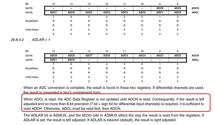

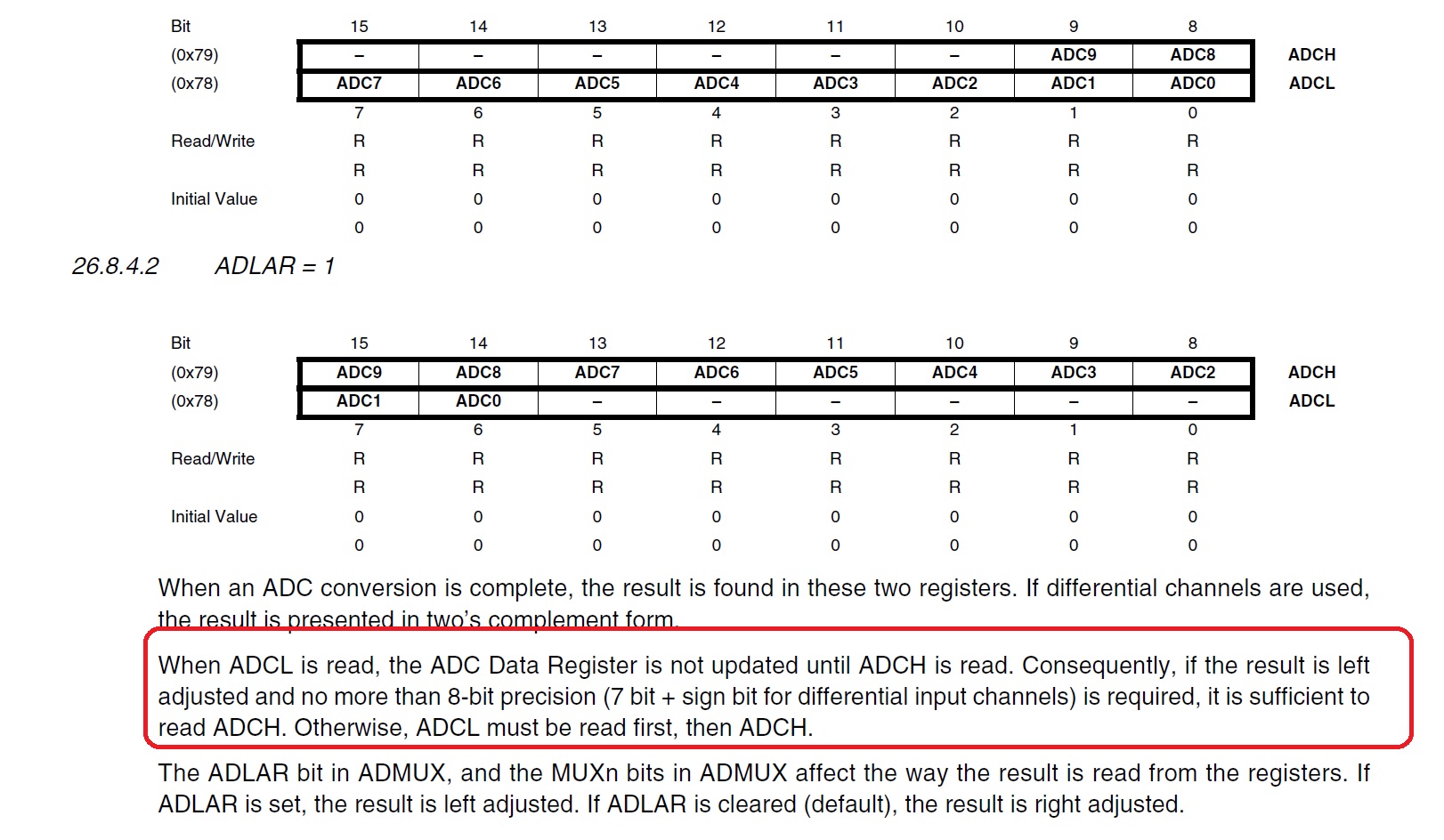

Мне, вот, например, подзабылось - что там в ADCH, какие значения попадают в potValue?
Точность ADC не важна, поэтому задействован только 8-ми битный режим. Значения попадают от 0 до 255.
Далее это передается на регистр OCR4A (Timer4), который изменяет частоту следования импульсов для драйвера шагового мотора. Длительность импульса составляет 3 мкс ( OCR4B = OCR4A - 48; )
Стараюсь. Потому и открыл тему.
Што-то ине представляется, что с ADCH только два верхних бита читаются.

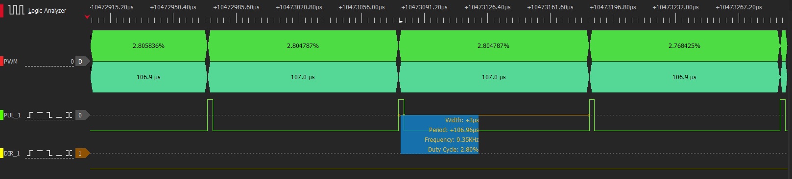

9КГц на моторе - правильно я по картинке понял?
Зачем, когда есть rp2040, например. Любите же вы все некрофилией страдать.
Это , что то около средней скорости. Потенциометр выставлен в среднее положение. На максимально скорости шаговик получает импульсы с частотой около 20кГц, и крутит со скоростью 6.25 об/сек. ( микрошаг = 16. 3200 микрошагов на один оборот).
Ну, обычные nema17 с ширпотреб-драйвером пропердывать уже на 8-9КГц начинают.
