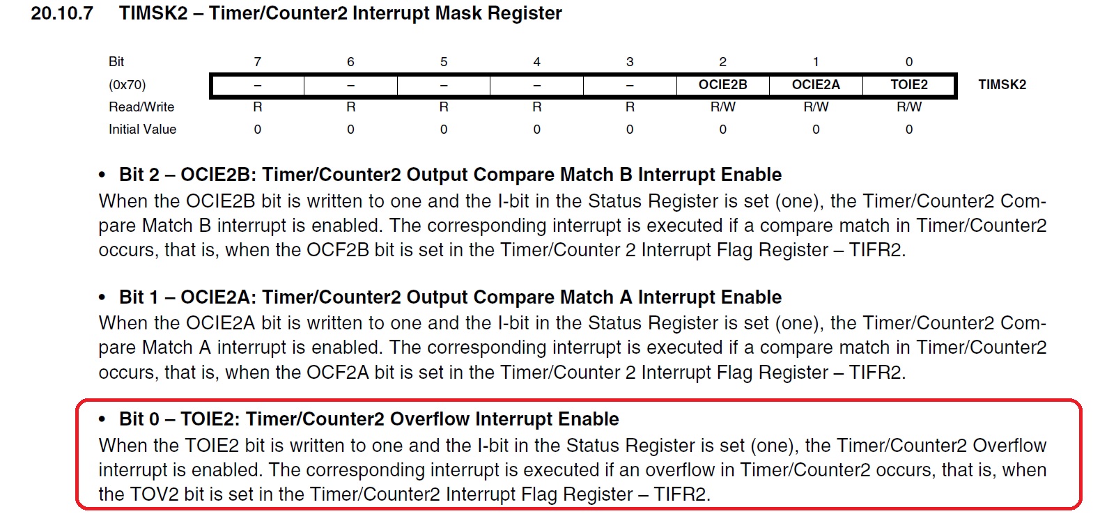

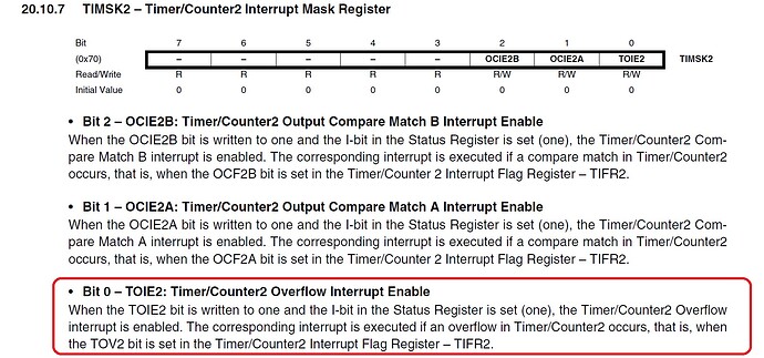

Таймер 2 у тебя настроен неверно.
Ты задал значение для совпадания, а прерывание настроил по переполнению. В итоге частота не та. То что она у тебя получилась близкой к нужной - не более чем случайность

void setupTimer2() {
// Настраиваем Timer2 на прерывание при переполнении
  TCCR2A = 0;             // Сбрасываем регистр управления таймером
  TCCR2B = 0;             // Сбрасываем регистр управления таймером
  TCNT2 = 0;              // Сбрасываем счетчик таймера
  OCR2A = 250;            // Устанавливаем значение сравнения, чтобы вызывать прерывание каждые 1 мс
  TIMSK2 |= (1 << TOIE2); // Включаем прерывание по переполнению таймера
  TCCR2B |= (1 << CS22);  // Устанавливаем делитель частоты 64, чтобы таймер 2 работал на частоте 1 kГц
Что тут не верно?
OCR2A = 250; ? Так я и считал значение, что бы получилось 1мс ((16 МГц / 64) / 250 = 1 кГц)
По твоему нельзя выставлять значения в OCR2A отличные от степени 2 ?
Или я забыл установить флаг в регистр TIFR2 ?
TIFR2 |= (1 << TOV2);
И да, я настраивал таймер по переполнению, а не по совпадению.
