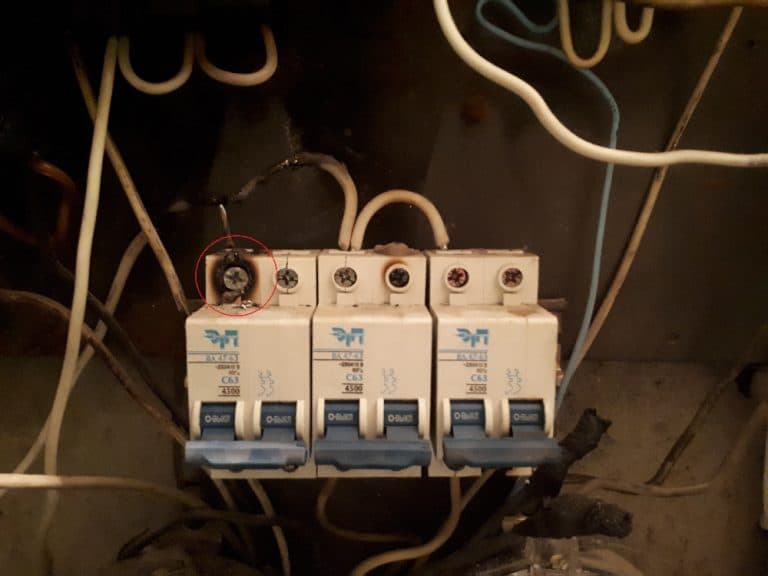

Болтовое соединение имеет свойство ослабевать. По нормам алюминиевые провода положено раз в год протягивать, медные реже. Сгоревшие автоматы в щитках чаще всего получаются из за ослабления. Металл под нажимом плывёт, контакт ухудшается при больших токах идёт нагрев и …

я в такие автоматы провод загибаю вдвойне, тогда контакт не подгорает
«Отличное» решение. Болт только сильнее вкручивай и про обжим проводов не читай…
