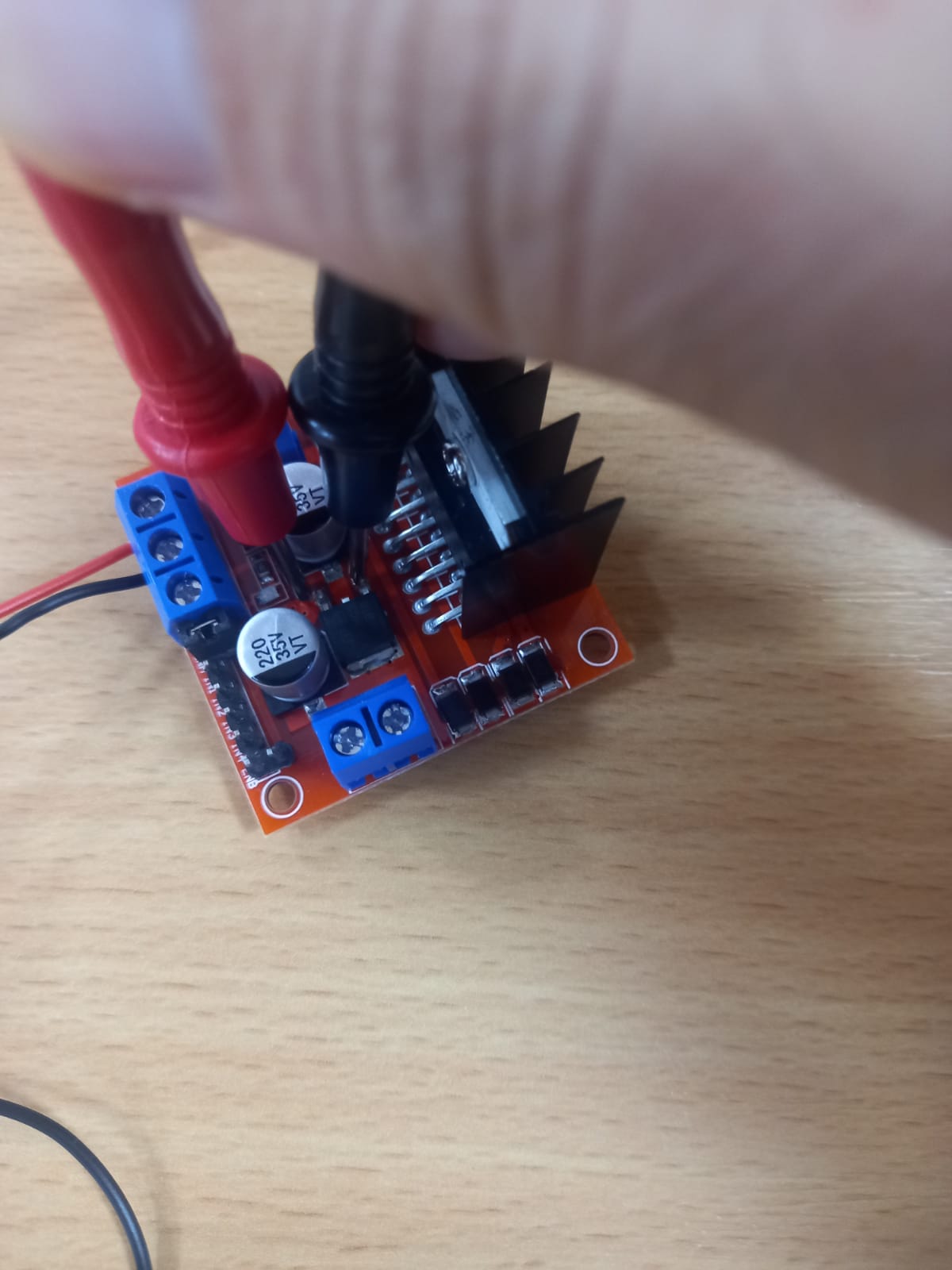

Как проверить тестером драйвер L298N?
Я подключил питание к разъемам 12 В и гнд. Дальше как проверить стабилизатор на 5В тестером?

Приложить щупы к ножкам стабилизатора?

Это я должен, значит, найти даташит на стабилизатор, и посмотреть, где какая у него нога?
А дальше окажется, что у вас другой регулятор?

что написано на регуляторе?
на каком регуляторе?
на том что вы меряете
Судя по фото - меряете неправильно

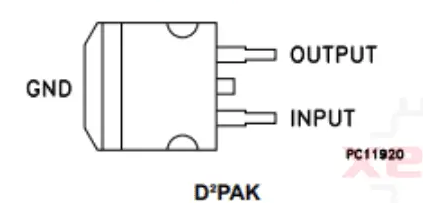

Вот распиновка вашего регулятора

я же тебе сказал подать на +12 измерить на +5, на клемнике!!!
