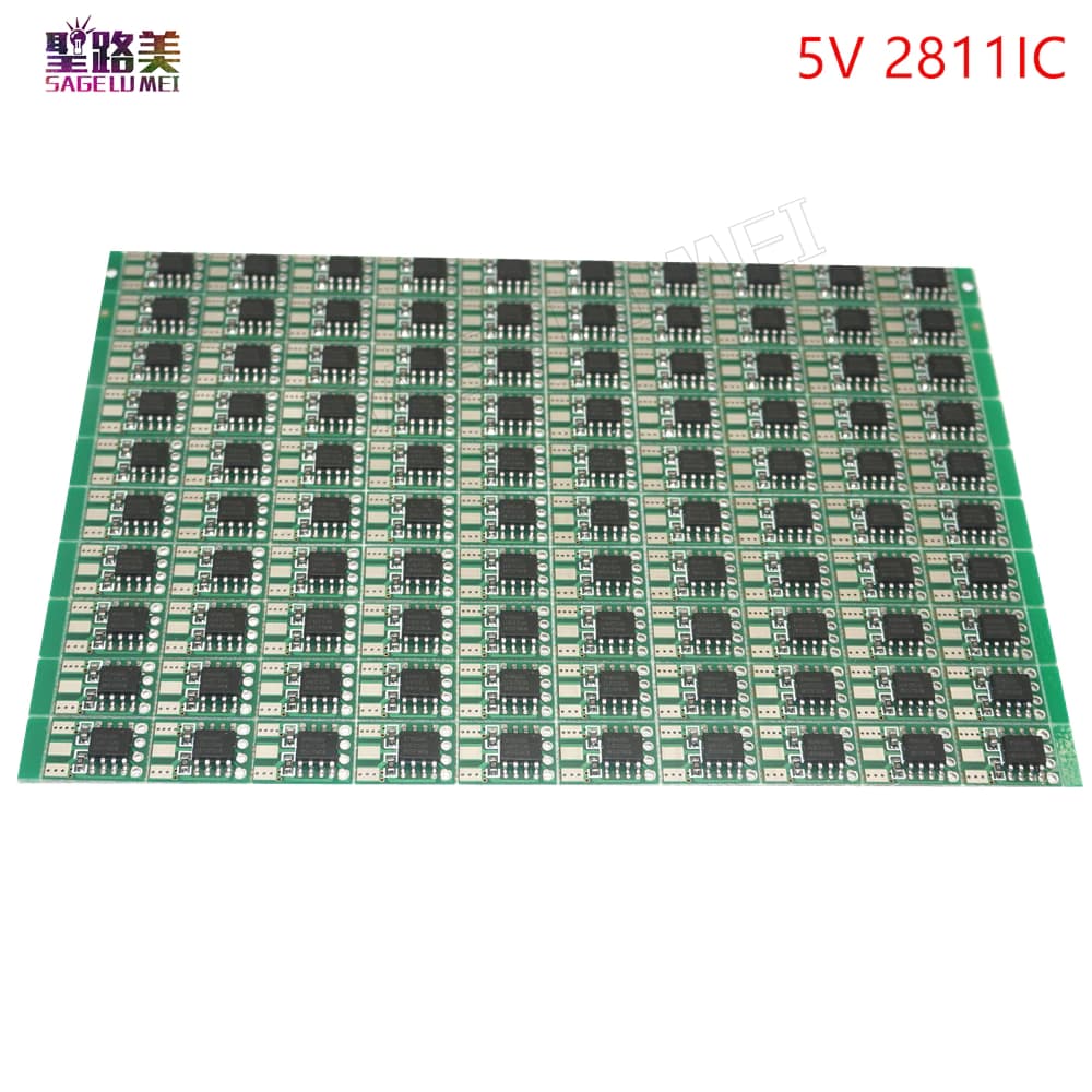

Взять контроллеры WS2811, соединить последовательно, как в пиксельной ленте.
Управлять любой библиотекой , например FastLed. В Nano влезут все 100 светодиодов.

для меня пока это вообще не понятно, как включать пультом из одной комнаты, лампы в других комнатах. В каком месте ставятся эти WS2811 ?
У каждого светодиода…
эти штуки потянут лампы 12В ?

Адресная лента на таких WS8211 и построена. Как адресной лентой управляли бы, так и тут будете.
Лампы бывают разные ! Изначально рассчитано на светодиоды. Для ламп надо добавлять ключи в зависимости от мощности ламп.

А… ну, тогда к WS2811 присоединить реле синее, к нему - контактор и там хоть лампу, хоть гиперболоид подключайте - всё выдержит.
То-есть транзисторы ? Тогда пропадает смысл в этих штуках, что тут посоветовали. Про транзисторы я изначально думал. Вернее мне это тоже подсказали. Я бы никогда не додумался )
