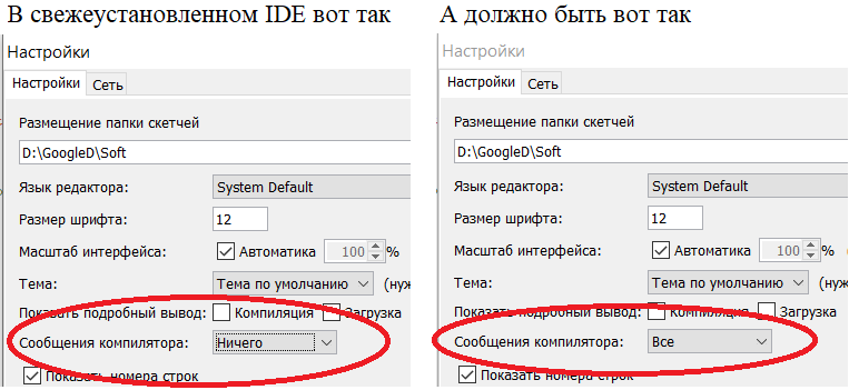

Неправда. Он о таких вещах обязательно предупреждает. Если не было сообщений, значит у Вас IDE работает в “блондиночном режиме”. Исправьте немедленно! И впредь всегда настраивайте при установке новой версии.
Разработчики IDE видят своим целевым пользователем беременную доярку - блондинку. И потому, просто выключили показ всех предупреждений компилятора, чтобы девочек не пугать, а то в их положении это опасно.
Если Вы не беременная доярка, то Вы должны зайти в “Настройки” и восстановить сообщения. Примерно, как на рисунке:
Убедитесь, что появились.

Да, в этом Вы абсолютно правы, он действительно стал предупреждать … Правда если теперь привести к тому что он хочет… ошибок нет , но результат неверный
